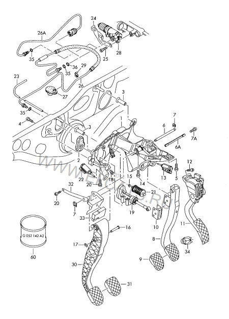

    ЧТо за лягушка и выключатель тормозов???? какой номер на схеме? 13 или 33?
