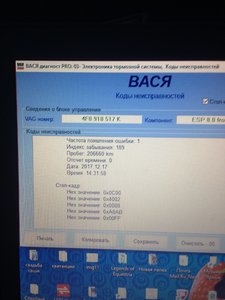

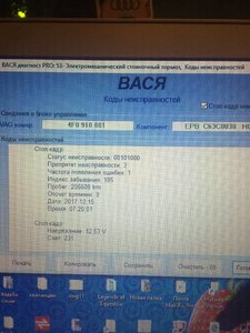

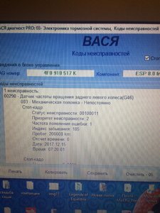

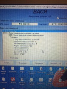

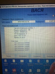

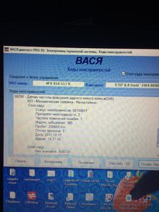

    Вот стоп кадры и ошибки,

    Antik, для Вас неплохая новость у меня нашлось объяснение второй ошибки;
    99% подшипник;
    1% что моя версия неверна;)
    PS для 100% нужно переподсоединить задний левый с передним правым и посмотреть какие выскочат ошибки. Если я правильно, выскочит только по переднему правому

    Но если подшибни то должно выскасить задний левый???

    Только если что-то металлическое, стружка, например

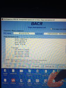

    Сегодня снова снова esp и abs загорелась,заглушил потом снова запустил все пропала, и такие ошибки выскочили

    Ошибка непостоянная; нужно ждать пока будет более-менее устойчивая; начнёте проверять - ничего не найдете...
