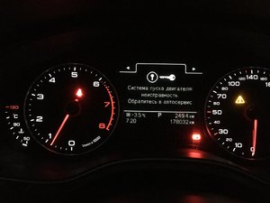

    С утра вылезла данная ошибка: "Система пуска двигателя. Неисправность. Обратитесь в автосервис". Шнурком смогу посмотреть только вечером.
    Машина заводится нормально.
    Правильно понимаю что это к батарейке в ключе?

    Ошибка в блоке комфорта по кнопке запуска двигателя. Кнопку менял три месяца назад.
    Вероятно глюк.
    Ошибку стёр, пока больше не проявляется. Наблюдаем.

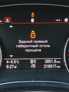

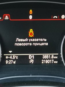

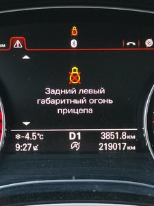

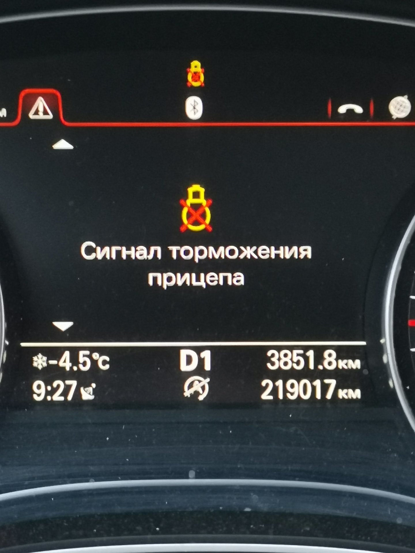

    Добрый день. Еду спокойно на работу как вдруг загорелись на панели ошибки по освещению на прицепе. Прицеп никогда не цеплял. Может кто подскажет что проверять. И прицеп ли это?
    Загорается данная ошибка когда включаю поворотник направо. Если он по дольше поработает ошибки попадают. До следующего включения поворотник.
    IMG_20190111_092716.jpg IMG_20190111_092711.jpg IMG_20190111_092714.jpg IMG_20190111_092718.jpg

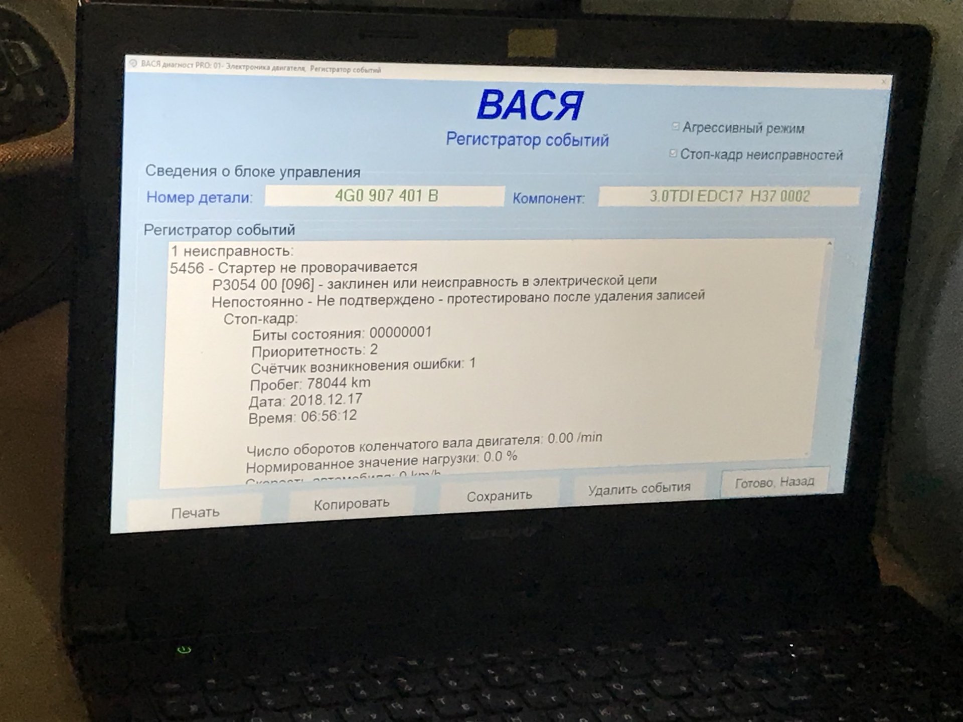

    Добрый вечер..помогите понять в чем дело и что делать дальше..))
    При запуске двигателя начала моргать спираль и появилась ошибка..5456
    Спасибо..
