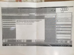

    Привет всем!
    Ехал и в один момент вылезла ошибка рулевого колеса, ГУР перестал работать, но руль крутится туго. Отвез дилеру. Сказали полетел блок рулевого управления - J500.
    Вопрос: возможен ли ремонт этого блока? Ведь рулевая рейка сама рабочая. :confused:
    фото приложил

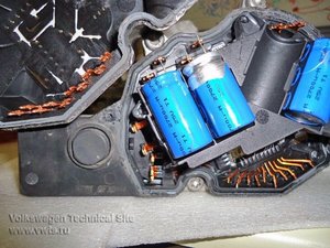

    Hunt проблемы с других источников:
    Разобрал блок управления ЭУР J500.
    "Причина выхода из строя понятна, скорее всего отваливаются иридиевые проволочки, которые приварены между гибридками и контактными площадками.
    Таже самая проблема уже встречалась на блоках АБС от боша 5.3, которые ставились на Б5"
    Помоему починить реально, но придется восстанавливать проводку между внешними контактами разъема и контактными площадками.

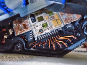

  9. Moka017
    Moka017 Завсегдатай
    31 июл 2014
    506
    A6/4G 2.8 FSI
    Всегда пж/лста!!!)
    На фото видимо и есть неисправность в контактах!

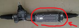

    вот как выглядит блок j500 на ауди а6 с7 на рулевой рейке. и никак иначе) он не универсальный.

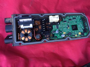

  11. absolutize
    absolutize Новичок
    10 мар 2014
    48
    A7 3.0 12г.
    есть какие мысли, как его можно проверить?
    сняли с рулевой рейки. вот отсюда.
