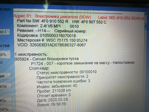

    Ребята всем привет, будьте добры подскажите кто-нибудь,Ауди а6с6 2,4бензин 2004г,за ночь садится аккум и выдаёт вот такую ошибку.
