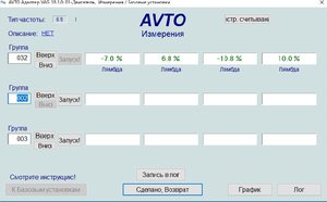

    по 32 группе, как мне кажется, по второй голове должен быть приличный плюс

    Q7 3.0
    32 группа

    с чего-то нужно начинать; я Вам советую начать с теста производительности(!) бензонасоса

    Прикольные показания для новых форсунок ! Вопрос - масло мотор жрет ?

    Производительность там хорошая исходя из 032 ))) По крайней мере на хх.

    Я бы всё-таки хотел увидеть 93 группу

    Как и ожидалось, 2 ряд в сильном плюсе ( минусы 1 ряда нужно приплюсовать к показаниям 2 ряда)

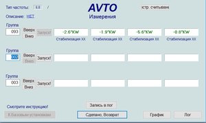

    О чем говорят показания? Что форсунки не такие уж и "новые"?
    Реально на этой неделе ставил в СТО, чтобы поменяли
    Масло после замены ГРМ уходит примерно литр от замены до замены (7000 км). (на трассе не стесняюсь давить на педаль)
    93 группа:

    Скаут, достаточно запутанный сюжет начинать с насоса; я уже подзабыл, есть параметр, который определяет старение лямбда-зонда. Вообщем после насоса лямбда по первому ряду; по хорошему нужен лог 141 группы или прокатиться наблюдая ( там разница между запросом по высокому давлению и фактом)

    Бррр ... Что к чему плюсовать ? Там на адд минус мульт плюс по обоим рядам .

    Разницу между вторым и первым

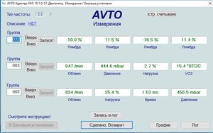

  13. ScouT-79
    ScouT-79 Заблокирован
    2 ноя 2014
    46
    Адыгея респ.
    Q7 3.0
    Лог снимал первый раз. Если криво получилось, то переделаю
    Эти все дни было нормально, а сегодня снова заколбасило.
    Контроллер 01: Двигатель Описания: Нет
    Номер детали контроллера: 4F2 910 559 E HW: 4F1 907 559 D
    Компонент и/или Версия: 3.2l V6 FSI 0020
    Код ПО: 01050003190F0120
    Код СТО: WSC 02325 758 00200
    VCID: 2E5919C8B9A1EB3517-807A
    3 ошибок найдено:
    000772 - Цил.4
    P0304 - 006 - обнаружены пропуски воспламенения
    Момент неисправности:
    Статус ошибки: 01000001
    Приоритет ошибки: 6
    Частота ошибки: 1
    Сброс счетчика: 40
    Пробег:: 245556 km
    Индикация времени: 0
    Дата: 2018.11.26
    Время: 06:02:28
    Об/мин: 832 /min
    Масс.расх/ Rev.: 190.8 mg/str
    Температура: 33.0°C
    Холостой ход
    Время: 332.8 s
    Скорость: 0.0 km/h
    004874 - Отключение цилиндров
    P130A - 006 -
    Статус ошибки: 11100001
    Приоритет ошибки: 2
    Частота ошибки: 1
    Сброс счетчика: 40
    Пробег:: 245556 km
    Дата: 2018.11.26
    Время: 06:02:28
    Об/мин: 928 /min
    Масс.расх/ Rev.: 185.3 mg/str
    Температура: 33.0°C
    Время: 0.00 s
    Скорость: 0.0 km/h
    005715 - Опросить память неисправностей
    P1653 - 008 - блока управления ABS
    Статус ошибки: 01101000
    Приоритет ошибки: 2
    Частота ошибки: 1
    Сброс счетчика: 40
    Пробег:: 245556 km
    Дата: 2018.11.26
    Время: 06:02:29
    Об/мин: 864 /min
    Масс.расх/ Rev.: 179.9 mg/str
    Температура: 33.0°C
    Холостой ход
    Нагрузка: 22.7 %
    Скорость: 0.0 km/h

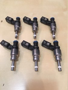

    Все верно, форсунки тут вообще не причем.
    Сделай фото электрода выкрученной свечи в этом цилиндре и еще рядом.
    Только ничего не чисти.

  17. ScouT-79
    2 ноя 2014
    46
    Адыгея респ.
    Q7 3.0
    Свечи с 4 и 5 цилиндров

    А чего форсунки исключили? Ну новые, ну и что. Мне уже подделки китайские под те же хуко начали попадаться, ставишь их на стенд, пылят все по-разному, с разной производительностью). Зато дешевые.

    Вот же суко ! А я их рекомендую направо и на лево .

    Данила, если форсунка сильно отличается по производительности - где пропуски под нагрузкой??
