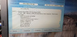

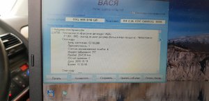

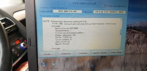

    Поменял местами катушки 4 и 5 цилиндров, чтобы локализовать отказ в их сторону.
    Вечером приехал домой, подключил шнур, висела ошибка:
    000632 - Отклонение цикловой подачи; цил. 6
    P0278 - 007 -
    Момент неисправности:
    Статус ошибки: 01100010
    Приоритет ошибки: 2
    Частота ошибки: 1
    Сброс счетчика: 40
    Пробег:: 245205 km
    Индикация времени: 0
    Дата: 2018.11.21
    Время: 17:36:27
    Об/мин: 672 /min
    Масс.расх/ Rev.: 130.8 mg/str
    Температура: 88.5°C
    Холостой ход
    Нагрузка: 20.0 %
    Скорость: 0.0 km/h
    В какую сторону сейчас смотреть?

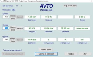

    Что можно сказать по этим показаниям?
  6. sonic_a4
    sonic_a4 Живу я здесь
    25 авг 2013
    4.491
    A6/C6 3.2Q 05г.
    Эти показания нужно мониторить или записывать лог; если это на ХХ, то топливный насос захлёбывается. Нужно провести тест производительности топливного насоса...
  7. sonic_a4
    25 авг 2013
    4.491
    A6/C6 3.2Q 05г.
    и 140 группа после остановки

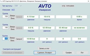

    День назад смотрел, давление в рампе после остановки росло, а сегодня падает
    Форсунки новые. Где еще "сечёт"?
  12. Melkon&Ratkov
    25 фев 2014
    8.692
    Данные по 032 гр ?

    о времени отклика датчика высокого давления...если время впрыска на ХХ существенно превышает время отклика, тогда вопросов нет))

    Влад, форсунки автор недавно поменял; отклонение подачи на его авто разовое на ХХ оборотах на прогретом двигателе; прибавляем сюда проблемы в 4 и 5 том цилиндрах, плюс загрузку в 82% на топливный насос; то я бы начал с топливного насоса;
    - про датчик давления: кол-во топлива, впрыскиваемое в цилиндр, определяется давлением на входе и длительностью импульса; поэтому и нужно знать время отклика датчика
    PS сомневаюсь что человек смотрел 141 группу на ходу
