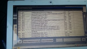

    Проверил одисом , клапана щелкают сделал по инструкции надавил на тормоз и газ потом проехпл на 3 передаче в режиме кик дауна. Не помогло... да масло поменял а старое было какоето черное , может правда где то магимтраль забилась ? Подскажите как на А6 С6 2.4 BDW проверить давление масла и в каком месте почистить..
    Блин забыл в 93гр посмотреть.

    Вот показания 93 группы , вроде допустимо... проверю давление масла. Что еще можно проверить ?
