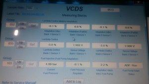

    А все-таки, подскажите, какие показания должны быть в 32-33 группе при правильной работе лямбда зондов?

    По 032 гр чем ближе к 0 тем лучше . По короткой коррекции так же . Показания регулирования должны колебаться по синусоиде в районе 0 .

    Это всё сильно индивидуально и смотрится всегда в комплексе с рядом других групп, если всё описывать, на диссертацию хватит. Обращай внимание, когда между левым и правым рядом есть разница процентов 5 или значения находятся близко к крайним значения +-10%.

    Заменил лямбду. Пока одну. Вот что увидел. Ошибок пока нет по двигателю.
