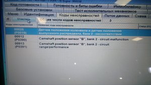

    Добрый день, помогите понять что не так и к чему готовиться, сегодня после работы запустил двигатель и вышел подождать пока остудится салон, сел поехал (в движении и работе авто изменений не заметил), при остановке перед КПП увидел что горит чек, заглушил и запустил двигатель, чек продолжал гореть, проехал еще немного и опять ничего странного в работе двигателя не заметил, по приезду в свой город (50км) заехал к знакомым почитать ошибки, пока ходил авто стоял заглушенный, при запуске чек пропал, ошибки высветились следующие (фото ниже): IMAG0341.jpg , ошибки сбросили, покатался еще немного, заехал на заправку, заглушил, заправился, запустил двигатель, чек больше не загорался. До этого несколько раз замечал что в пробках немного как будто подтраивал двигатель, буквально на пару секунд шла вибрация и пропадала, списывал на жару и работу климата с кондиционером и вентилятором. Так же буквально в прошлую пятницу поставил себе новую резину, но размером 245/45/18 за место штатной 245/40/18, следовательно диаметр колеса стал больше положенного, стало более комфортно но немного просела динамика

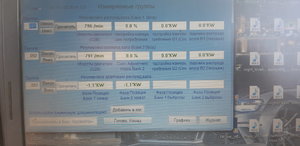

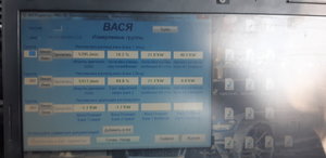

    В 92 и 93 группе какие цифры?
    Фишка на клапане фазорегулятора с водительской стороны плотно сидит?

    А ведь неправ я оказывается ... Чем вы диагностируете мотор блин !
    Вот правильные формулировки по номерам.
    P0390 - Датчик распредвала G301 неисправность
    P0391 - Датчик положения распредвала G301 недостоверный сигнал.
    По такой ошибке первым делом попробовать поменять местами датчики положения валов и последить за изменением возможным номеров . Это если подобное повториться .
    G301 - датчик положения выпускного распредвала на левой ГБЦ.
