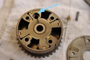

    #947 Алексейz, 29 июн 2018
    внутри Фазовращателя впускного распредвала (ФВР) стоит клапан который блокирует ФВР от про ворота,и если ФВР исправен то клапан автоматом блокирует от про ворота когда мотор заглушен или давление масла не поступает к клапану,или поступает на холостых оборотах.
    когда клапан заблокировал ФВР тогда и фазы грм выставляются. Inked18966940_LI.jpg

    а так если клапан внутри ФВР заклинил то взявшись за звезду ФВР (при скинутой цепи но ФВР прикручен к валу)звезда будет свободно крутится на распредвале влево и вправо.
    или наоборот клапан внутри ФВР заклинил в заблокированом положении то тогда фазы при добавления оборотов меняться не будут,давление масла не сможет открыть ФВР.
    так фазы же почти по нулям судя по ваське.,есть чуток конечно но не критично.

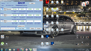

    Ладно завтра попробую при езде посмотреть васей. Спасибо. До завтра.
  17. Kalinin-dom777
    Kalinin-dom777 Новичок
    29 июн 2018
    20
    Audi A6 C6 2.4 Bdw
    Привет вот замер при езде!

    Подсистема 1 - Серийный номер: 6332CSME095C35421
    Подсистема 2 - Серийный номер: 6342CSME085C062FA
    Подсистема 3 - Серийный номер: 6351HSME07011F764
    Подсистема 4 - Серийный номер: 6361HSME07075A0FC
    Подсистема 5 - Серийный номер: 6371VSME067B0F44U
    Подсистема 6 - Серийный номер: 6381VSME067A010DL
    2 Найденные ошибки:
    02095 - Защита компонентов Active
    000 - - - Прерывистый
    00532 - Напряжение питания B +
    002 - Превышен нижний предел - прерывистый
    Адрес 16: Рулевое колесо Этикетки: 4F0-910-549.lbl
    Часть № SW: 4F0 910 549 HW: 4F0 953 549 A
    Компонент: Lenksduulenmodul H07 0230
    Версия: 00H07000 Серийный номер: 90026050850022
    Кодирование: 0012111
    Магазин №: WSC 02323 785 00200
    VCID: E6C3D013D192962E8EF-80B3
    Подсистема 1 - номер детали: XXXXXXXXXXX
    Компонент: Lenkradmodul H07 0080
    Код неисправности не найден.
    Адрес 17: Наклейки для инструментов: 4F0-910-xxx-17.lbl
    Часть № SW: 4F0 910 900 A HW: 4F0 920 900 M
    Компонент: КОМБИИНСТР. M73 H10 0630
    Номер редакции: 00800000 Серийный номер: 4R474A645
    Кодирование: 2049843
    Магазин №: WSC 50741 143 61874
    VCID: 1E3338F3C9420EEE86F-804B
    2 Найденные ошибки:
    Стоп-кадр:
    Состояние сбоя: 00100010
    Приоритет неисправности: 4
    Частота ошибок: 3
    Сброс счетчика: 188
    Пробег: 216773 км
    Индикатор времени: 0
    Дата: 2018.06.15
    Время: 15:01:49
    00473 - Модуль управления для выбора. Парковый / ручной тормоз (J540)
    004 - Нет сигнала / Связь - прерывистый
    Стоп-кадр:
    Состояние сбоя: 00100100
    Приоритет неисправности: 2
    Частота ошибок: 1
    Сброс счетчика: 188
    Пробег: 216773 км
    Дата: 2018.06.15
    Время: 15:41:30
    Адрес 19: CAN-шлюз
    Не может быть достигнуто
    Адрес 42: Дверь, этикетки водителя: 4F0-910-793-42.lbl
    Часть № SW: 4F0 910 793 B HW: 4F0 959 793 B
    Компонент: TSG FA H11 0040
    Редакция: 00-00000
    Кодирование: 0016906
    Магазин №: WSC 02327 785 00200
    VCID: 29591B2F800CF956E3D-807C
    1 Найдено:
    00915 - Переключатель стеклоподъемников; Задний правый; Драйвер (E55)
    008 - Невероятный сигнал - прерывистый
    Стоп-кадр:
    Состояние сбоя: 00101000
    Приоритет неисправности: 3
    Частота ошибок: 2
    Сброс счетчика: 163
    Пробег: 215667 км
    Дата: 2018.05.27
    Время: 16:27:34
    Адрес 46: Центральный Конв. Ярлыки: 4F0-910-289.lbl
    Часть № SW: 4F0 910 289 E HW: 4F0 907 289 E
    Компонент: Komfortgeraet H15 0100
    Редакция: 01000015 Серийный номер: 01003511390000
    Кодирование: 0132337
    Магазин №: WSC 02335 785 00200
    VCID: 2C57E23B8FFEEC7E18B-8079
    Подсистема 1 - номер детали: 1K0 951 605 C
    Компонент: LIN BACKUP HORN H02 1301
    Подсистема 2 - номер детали: 4F0 910 177
    Компонент: Innenraumueberw.H01 0020
    7 обнаруженных неисправностей:
    00988 - Лампа для тормозного света; Вправо (M10)
    009 - Открытое или короткое замыкание на землю
    Стоп-кадр:
    Состояние сбоя: 01101001
    Частота ошибок: 254
    Сброс счетчика: 148
    Пробег: 210127 км
    Дата: 2018.04.06
    Время: 09:33:12
    01502 - колпак для заднего тумана; Слева (L46)
    Стоп-кадр:
    Частота ошибок: 254
    Сброс счетчика: 148
    Пробег: 205322 км
    Дата: 2005.02.01
    Время: 21:39:09
    01134 - Сигнальный звуковой сигнал (H12)
    012 - Электрическая неисправность в цепи
    Стоп-кадр:
    Состояние сбоя: 01101100
    Частота ошибок: 254
    Сброс счетчика: 148
    Пробег: 321206 км
    Дата: 2005.02.01
    Время: 12:46:33
    02198 - лампа для хвоста 2; Слева (M49)
    Стоп-кадр:
    Частота ошибок: 254
    Сброс счетчика: 148
    Пробег: 213804 км
    Дата: 2018.04.25
    Время: 17:33:23
    00987 - Лампа для тормозного света; Слева (M9)
    Стоп-кадр:
    Частота ошибок: 254
    Сброс счетчика: 148
    Пробег: 205322 км
    Дата: 2005.02.01
    Время: 20:22:42
    02734 - Лампа для хвоста 3; Оставил
    Стоп-кадр:
    Частота ошибок: 226
    Сброс счетчика: 148
    Пробег: 213866 км
    Дата: 2018.04.26
    Время: 07:23:40
    01501 - Лампа для блинкеров; Задний левый (M6)
    Стоп-кадр:
    Частота ошибок: 101
    Сброс счетчика: 148
    Пробег: 214431 км
    Дата: 2018.05.05
    Время: 20:55:14
    Адрес 47: Ярлыки звуковой системы: 4F0-910-223-AS.lbl
    Часть № SW: 4F0 910 223 G HW: 4F0 035 223
    Компонент: Amp.-ASK H09 0350
    Версия: 19S00001 Серийный номер: 01603050075964
    Кодирование: 0000006
    VCID: 224B0C03FD3A2A0EA27-8077
    Адрес 4F: Центр. Электр. II Ярлыки: 4F0-910-280.lbl
    Часть № SW: 4F0 910 280 HW: 4F0 907 280 A
    Компонент: ILM Beifahrer H09 0050
    Редакция: Серийный номер: 00000000081505
    Кодирование: 0001104
    VCID: DEB3F8F309C2CEEE46F-808B
    2 Найденные ошибки:
    00456 - Модуль управления доступом и пуском (J518)
    Стоп-кадр:
    Частота ошибок: 2
    Сброс счетчика: 188
    Пробег: 216772 км
    Дата: 2023.06.06
    Время: 00:00:00
    Стоп-кадр:
    Напряжение: 9.400 V
    Температура: 44,0 ° C
    Стоп-кадр:
    Состояние сбоя: 00100000
    Частота ошибок: 3
    Сброс счетчика: 188
    Пробег: 216772 км
    Дата: 2023.06.06
    Время: 00:00:00
    Стоп-кадр:
    Напряжение: 8.800 V
    Адрес 52: Дверь, Проход. Ярлыки: 4F0-910-793-52.lbl
    Часть № SW: 4F0 910 793 B HW: 4F0 959 792 B
    Компонент: TSG BF H11 0040
    Редакция: 00-00000
    Адрес 53: Этикетки для стояночного тормоза: 4F0-910-801.clb
    Часть № SW: 4F0 910 801 HW: 4F0 907 801
    Компонент: EPB C63C0030 H03 0030
    Просмотр: C63C0030
    Кодирование: 0004021
    Магазин №: WSC 02334 785 00200
    VCID: DDB1FFFF04C4D5F65F5-8088
    Адрес 55: Этикетки диапазона ксенона: 8P0-907-357.lbl
    Номер детали: 8P0 907 357 C
    Компонент: Dynamische LWR H01 0010
    Версия: 00000000 Серийный номер:
    Кодирование: 0000003
    VCID: 3A7BD46375AA42CE9A7-806F
    3 Найденные ошибки:
    00496 - датчик для выравнивания транспортного средства; Фронт
    010 - Open или Short to Plus - MIL ON
    Стоп-кадр:
    Состояние сбоя: 11101010
    Частота ошибок: 207
    Сброс счетчика: 97
    Пробег: 213800 км
    Дата: 2018.04.25
    Время: 16:16:08
    Стоп-кадр:
    Частота ошибок: 207
    Сброс счетчика: 97
    Пробег: 213800 км
    Дата: 2018.04.25
    Время: 16:16:08
    00070 - Напряжение аккумуляторной батареи
    Стоп-кадр:
    Частота ошибок: 2
    Сброс счетчика: 148
    Пробег: 216776 км
    Дата: 2018.06.15
    Время: 14:58:33
    Адрес 56: Радиотексты: 4E0-910-541.lbl
    Часть № SW: 4E0 910 541 Q HW: 4F0 035 541 B
    Компонент: TUNER EU / US / RDW H42 0620
    Номер редакции: 00000000 Серийный номер: 394DZ057535189
    Кодирование: 0000001
    VCID: 2E53E833B9E29E6E36F-807B
    1 Найдено:
    00446 - Ограничение функции из-за низкого напряжения
    Стоп-кадр:
    Приоритет неисправности: 7
    Частота ошибок: 1
    Сброс счетчика: 188
    Пробег: 216773 км
    Дата: 2018.06.15
    Время: 14:56:40
    Адрес 61: Реле батареи. Ярлыки: 4F0-910-181.lbl
    Часть № SW: 4F0 910 181 E HW: 4F0 915 181 A
    Компонент: ENERGIEMANAGER H12 0490
    Редакция: 00000000 Серийный номер: 00000000014702
    Магазин №: WSC 00422 935 80391
    VCID: 23450907E2202306A91-8076
    Подсистема 1 - номер детали: 4F0 915 105 B
    Компонент: von MLA 0504040835
    Кодирование: 34463039313531303542204D4C4130353034303430383335
    Магазин №: WSC 00000 384 00290
    5 обнаруженных неисправностей:
    02256 - Ток покоя
    001 - Превышение верхнего предела - прерывистый
    Стоп-кадр:
    Состояние сбоя: 00100001
    Частота ошибок: 4
    Сброс счетчика: 175
    Пробег: 215509 км
    Дата: 2018.05.23
    Время: 03:39:04
    02273 - Текущая стадия 2 покоя
    Стоп-кадр:
    Частота ошибок: 2
    Сброс счетчика: 255
    Пробег: 216773 км
    Дата: 2018.06.15
    Время: 15:12:17
    02276 - Текущий этап 5 покоя
    Стоп-кадр:
    Частота ошибок: 2
    Сброс счетчика: 255
    Пробег: 216773 км
    Дата: 2018.06.15
    Время: 15:12:27
    02274 - Текущая стадия 3 покоя
    Стоп-кадр:
    Частота ошибок: 2
    Сброс счетчика: 255
    Пробег: 216773 км
    Дата: 2018.06.15
    Время: 15:12:37
    02277 - Текущая стадия 6 поколений
    Стоп-кадр:
    Частота ошибок: 2
    Сброс счетчика: 255
    Пробег: 216773 км
    Дата: 2018.06.15
    Время: 15:12:47
    Адрес 62: Дверные, задние левые этикетки: 4F0-910-795.lbl
    Часть № SW: 4F0 910 795 HW: 4F0 959 795
    Компонент: TSG HL H11 0030
    Кодирование: 0016386
    VCID: E9D9DB2FC08CB956A3D-80BC
    Адрес 72: Дверь, Задняя правая этикетка: 4F0-910-795.lbl
    Часть № SW: 4F0 910 795 HW: 4F0 959 794
    Компонент: TSG HR H11 0030
    Адрес 76: Метки поддержки парковки: 4Fx-910-283.lbl
    Часть № SW: 4F0 910 283 A HW: 4F0 919 283 A
    Компонент: Parkhilfe 8-Kan H12 0030
    Редакция: 06.00.57 Серийный номер: 00067811820509
    Кодирование: 0001006
    3 Найденные ошибки:
    01549 - Напряжение питания для датчика парковки
    Стоп-кадр:
    Частота ошибок: 1
    Сброс счетчика: 77
    Пробег: 213803 км
    Дата: 2018.04.25
    Время: 16:18:00
    Стоп-кадр:
    Приоритет неисправности: 6
    Частота ошибок: 1
    Сброс счетчика: 188
    Пробег: 216773 км
    Стоп-кадр:
    Состояние сбоя: 01100010
    Частота ошибок: 1
    Сброс счетчика: 77
    Пробег: 213803 км
    Дата: 2018.04.25
    Время: 16:18:00
    Конец ------------------------------------------------- -------------------- [/spolier]
