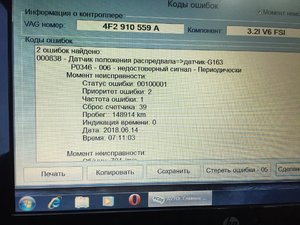

    Собственно сам вопрос,Ошибка по двигателю есть р0346.,в чем проблема?накрылся датчик banķ2 получается?

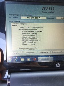

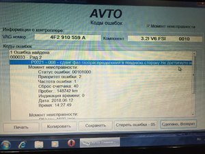

    Друзья , всем привет подскажите что у меня за беда
    Как то заметил по пути на работу авто не тянет буд-то кто-то за жопу держит, сразу скажу нечего не глохнет , появлялась вибрация на ХХ ( как буд то начинала пятирить) , прогазуешь все норм больше нечего не беспокоет , тяга вроде появлялась
    По приезду в гараж вот такая ошибка
    Сбрасывал , через какой время очень быстро она опять

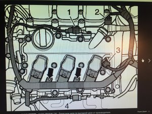

    Поменял местами эти маленькие датчики под номером 1 и 4
    Ошибка не куда не уходит и все так же вылезает по G301

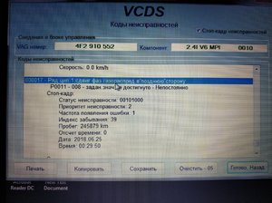

    Потом вылезла уже вот такая ошибка
    Решил поменять местами клапана под номерами 2 и 3 ( см картинку выше )
    Сегодня приехав пробег примерно 200 км
    Вылезла вот эта ошибка при чем когда она наверно вылезла авто немного потряхивало на ХХ , но она не пятирила
    Подскажите Че менять ?
    И где какие ряды находятся если встать к бамперу лицом ??
    Заранее всем спасибо
  4. sonic_a4
    sonic_a4 Живу я здесь
    25 авг 2013
    4.491
    A6/C6 3.2Q 05г.
    Мойша Карлович, ряд 2 - это водительская сторона. Проблема по клапану управления. Берешь тот, который вверху был(впуск) хорошо обрабатываешь карбклинером попутно кратковременно прикладывая 12В. Если реанимация не поможет - замена клапана

    #925 YUROKEZ, 17 июн 2018
    Спасибо уже поменял клапан , я его уже мыл бензином , только без 12в
    Поставил наш старт вольт
    Выглядит достойно
    Вот что выскочило после чистки клапана , поменял уже

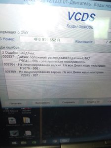

    Форумчане нужна ваша помощь. Появилась вибрация на холостом ходу, я грешу это на опоры двигателя, но у многих на форуме дело было не в них, а проблема неправильной работы двигателя, как то можно продиагностировать шнурком, отклонения/ показания ? Вчера проверял на ошибки шнуроком, что эта за ошибка, куда лезть что смотреть.

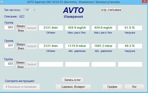

    70

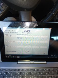

    в 93 группе вроде можно посмотреть фазы грм,желательно к нулю что бы было.
  20. Kalinin-dom777
    Kalinin-dom777 Новичок
    29 июн 2018
    20
    Audi A6 C6 2.4 Bdw
    Щас гляну
