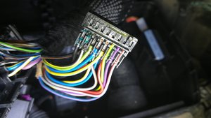

    Отлично ...
    Если ты надеешься получить бесплатную информацию по твоим проблемам то попробуй воспользоваться поиском.

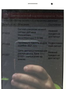

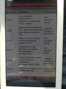

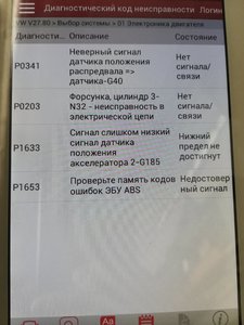

    Добрый день всем и с праздничком. Вопрос в следующем, ни с того ни с сего на приборке загорелись ошибки епс и есп. Прочитал сканером и вот что получилось ошибка p1391 p0341 p1633 p1653. Потом полез под капот пошевелил провода возле датчика положения распредвала, пошел заводить ошибки ушли и появилась другая не помню номер, не записал. Ошибка по положению распредвала уже на другой голове что то с датчиком g163. Пошел снова под капот пошевелил провода возле датчиков и снова заводить. на этот раз приборка снова заморгала есп и епс, ошибки вот такие на фото. кто нибудь может сталкивался с таким? в чем может быть причина? За день до этого снимался впускной коллектор для смени уплотнительных колечек патрубков антифриза в развале. И еще попутно вопрос может конечно не в тему, по какой причине может не работать флейта во впуске? Снимал шланги с тройника который идет на диафрагмы, такое ощущение что не хвататет вакуума для преведения в действие заслонок. двигатель bbj
  16. Solvo
    Solvo Завсегдатай
    13 сен 2016
    761
    Владимирская обл.
    ауди а6с6 2004 г.в.
    Проблема решилась. Разъём на мозг с какого то перепугу был слегка окислен.
