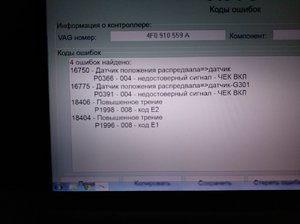

    Во время движения по трассе резко пропала тяга. После остановки обороты на холостых держала 1000, затем начали плавать 600-1000, через некоторое время стали 720. " Вася" показывает ошибки на все датчики распредвала. В 93 группе прочерки во всех окошках. Ремень менялся менее 40 т.к. назад, все стоит оригинал. На все датчики приходит 10.8 вольт при вкл зажигание, а на заведенную 12.5. И резко увеличился расход масла, за 1000км съела 1литр. Раньше за 8т.к. максимум 500грамм. Куда копать? И нормальное ли это напряжение на датчиках?
  12. Эйван
    Эйван Живу я здесь
    27 янв 2018
    3.795
    Смотрите гдето быстрей всего масса от этих датчиков отвалилась.
  13. tarasnovoros
    tarasnovoros Участник форума
    4 окт 2015
    141
    Краснодарский край
    a4/b8.5 2.0q
    Все таки маленькое напряжение на них приходит?
  14. Эйван
    Эйван Живу я здесь
    27 янв 2018
    3.795
    Я незнаю к сожалению какое напряжение должно приходить но четыри датчика сразу немогут сломатся.

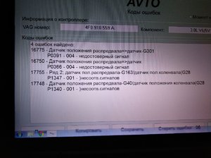

  15. tarasnovoros
    4 окт 2015
    141
    Краснодарский край
    a4/b8.5 2.0q
    А ес
    а если фазы сместились, вы случайно не знаете как это будет выражаться?
  16. tarasnovoros
    4 окт 2015
    141
    Краснодарский край
    a4/b8.5 2.0q
  17. Эйван
    Эйван Живу я здесь
    27 янв 2018
    3.795
    Если ушли за пределы допустимого то можит появитсч вибрация неровноя работа мотора большой расход топлива.
