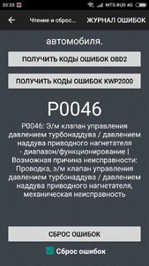

    Ошибка р0046, не работает турбина. Помогите разобраться в проблеме. А6 С6 2,7 tdi

    А по ошибке проблема в сервоприводе

    Привет всем. Кто подскажет где именно стоит этот датчик ? Ауди а6 с6 аллроад 3.0 тди, asb двигателя код, 2007 год. Что то пишут все по разному
    Фото прилагаю
    И кстати почему то еще температурный датчик показывает на холодную 95.6 градусов и не реагирует на температуру, но его сопротивление 4.3 что то
    Спс
  14. melkon
    melkon Суровый диагност
    21 сен 2005
    27.089
    Touareg CR 3.0TDI
    Датчик находится непосредственно на турбине .
