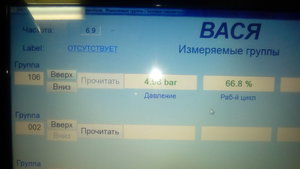

    Проверил давление,на холостом показывает от 4.9 до 5.2 бар., что значит фильтр или насос?

    Давление не в норме,либо насос,либо фильтр.В нагрузке скорее всего будет ещё меньше.

    Поищите поиском на форуме. Как правило, забивается сетка на всасе. Как это побеждают, я без понятия))

    Производительность можно проверить только механически,да ине нужно это.При недостатке топлива машина начинает заметно тупить при нагрузке,с ваших слов этого не наблюдается.

    Совершенно верно,при разгоне тупения вообще не наблюдалось в плоть до 220км.ч Буду менять фильтр а там посмотрим.

    - замена фильтра, конечно, на первое время поможет, пока его гидравлическое сопротивление не сравняется со старым. Поменяете фильтр выложите ещё раз показания...

    У меня около 6 бар.Кстати был заменён топливный насос в баке,но и на старом также было около 6.Замена была по причине падения давления с 6 до 1 в течение 1минуты.Это я не совсем понимаю,т.к. обратного клапана на насосе я не увидел.Топливный фильтр был заменён до замены насоса.

    Спасибо, почему-то считал 5.2 рабочим
    PS падение с 6 до 1 это и есть малая производительнось

    PPS я больше на коэффициент скважности ориентируюсь при оценке состояния бензонасоса

    Как это связано с производительностью.Падение в статике.Скважность на новом насосе в 2 раза ниже.Это понятно.

    На заглушенном моторе.Падение давления в магистрали подачи топлива.
