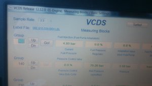

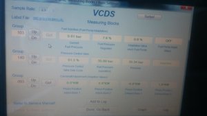

    Вот при запуске что увидел.
      57,1 КБ
      141
      38,1 КБ
      128

    #68 Chunakovv, 1 фев 2014
    В 230 группе у меня ерунда какая-то.
    Первое фото перед запуском.

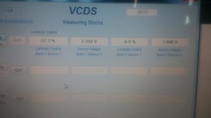

    В общем, заменил я фильтр. показания давления стали перед запуском 6,8 бар. было 4,9 бар. работает двигатель лучше. но. ошибка бедная смесь осталась. не знаю, где смотреть лямбда, методом тыка нашел 33 группу, посмотрел коррекцию лямбда. по первому ряду, где пишет бедная смесь, лямбда один показывает 37,6-37,7%, на втором ряду -0,6 - +0,6. напряжение на втором ряду меняется, не помню сколько, на втором 2,338-2,339 и всё. пришел л выгоду, что на первом ряду лямбда умерла. снял, хотел местами их поменять, в ней что-то гремит. заказал новую, буду дальше наблюдать. фото показаний вечером выложу, кому интересно. сейчас с телефона не могу.

    Выкладываю фото 33 группы измерений двигателя. Не знаю, может еще какие группы нужно было посмотреть, но так никто и не подсказал. Хотя, мне кажется, достаточно этого. Прокомментируйте хотя бы это, пожалуйста.
      28,4 КБ
      94

    В 32 в первом поле что за цифра? После перегазовки всё те же 37%? Пропуски фиксируются по цилиндрам 1, 2, 3?

    в 32 не смотрел. пропуски по 3 цилиндру, пока не прогреется двигатель до рабочей температуры. но это было до замены топливного фильтра. после замены завтра посмотрю.

    После перегазовки цифра 37 меняется, но незначительно.

    С такими данными, если зонд врет на самом деле, должно заливать неподецки слева . Свечи в каком виде по левой стороне ?

    По второму ряду должно заливать? не смотрел. но расход увеличился. заметно.

    Попробуй во впуск прыснуть очистителем карбюратора, посмотри за реакцией лямбды 1 ряда. Если напряжение будет снижаться до 1.5 вольт, значит она ещё рабочая, просто смесь бедная реально. Если нет, меняй её.
