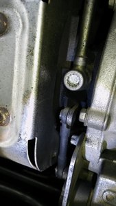

    Турбина совсем себя плохо ведёт , то работает , то нет. Сделал диагностику, вот такая ошибка (Audi A6C6 avant 2006 , 3.0 tdi) :
    Что подскажете господа?

    Концептуально - ошибка по передуву.
    Как догадка - геометрия турбины подклинивает.
    Попробуй отсоединить тягу и субьективно оценить.
    Пытаться сдвинуть мотор за тягу лучше не надо... во избежание.
    Только очень аккуратно - легко потерять мелкие детали.
