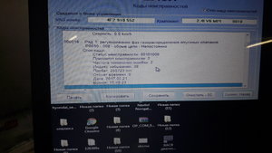

    Напишите, в какой момент, и по каким группам снимать логи. Постараюсь завтра снять.
    Полная ошибка:
    000033 - Ряд цил.2;сдвиг фаз газораспред. в“позднюю”сторону
    P0021 - 008 - задан.знач.не достигнуто
    Момент неисправности:
    Статус ошибки: 00101000
    Приоритет ошибки: 2
    Частота ошибки: 1
    Сброс счетчика: 40
    Пробег:: 150703 km
    Индикация времени: 0
    Дата: 2017.04.16
    Время: 18:09:09
    Об/мин: 1376 /min
    Масс.расх/ Rev.: 506.9 mg/str
    Температура: 90.0°C
    Частичн. нагр
    Биты: 00000000
    Угол поворота: 85.27°
    Готовность: 0000 0000
  2. yyarustikk
    yyarustikk Живу я здесь
    11 апр 2010
    1.324
    A6C5-A38P-Allroad 3.2
    Давление падает.

    не суетитесь: выпускные валы видны в группах 94-96(на память не помню, но Зайдете поймете. Зайдите, погазуйте легонько, сразу все увидите и поймете.
    PS выпускной вал не доворачивается: как и почему писал выше. Надо немного поездить и проблема может уйти сама...

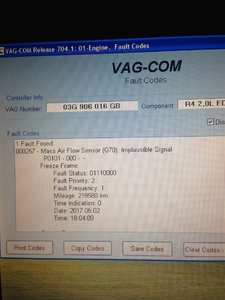

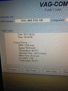

    Кто подскажет что поменять или почистить?
  10. DMYTRO4023
    DMYTRO4023 Новичок
    13 ноя 2016
    11
    audi a6 4f 2,0tdi
    Датчик менял,maf и map
      753,6 КБ
      58
      569,5 КБ
      53

    Видимо нашёл самый дешёвый MAF или где-то дыра после датчика.
    Одной ошибки недостаточно для диагностики.
