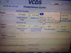

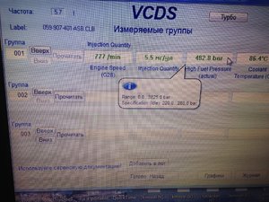

  11. Edisson18
    Edisson18 Завсегдатай
    20 ноя 2011
    820
    A6c7 3.0 тди 204 л.с
    Привет всем!
    Что это за показания?
    Что то неисправно?

  13. melkon
    melkon Суровый диагност
    21 сен 2005
    27.089
    Touareg CR 3.0TDI
    Ну понятно что менял ... Вот когда менял форсунки горе мастера зажали заслонки коллектора .Зонд проверить банальной перестановкой и готовиться к замене . Остальное по ходу пьесы .
  14. Edisson18
    20 ноя 2011
    820
    как вариант...
    можно задать,но они не ответят )

  16. Edisson18
    20 ноя 2011
    820
    там в подсказке показывает не те числа что должны быть...
