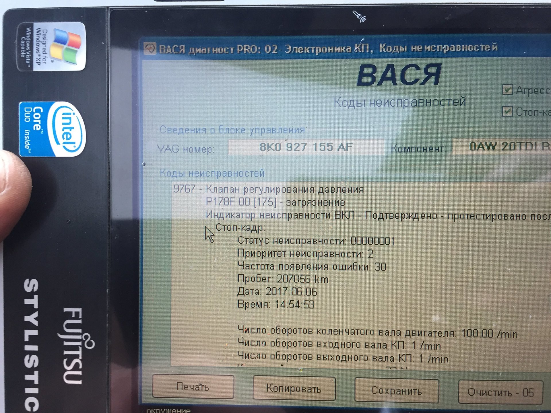

    Здравствуйте . Загорелась ошибка по акпп P178F00 клапан регулирования давления загрязнения. Заранее спасибо

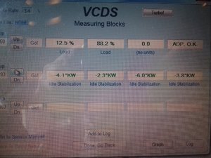

    При поездке с утра. Примерно на 70 градусах если остановится на светофоре, идет жуткая вибрация, может даже заглохнуть. Иногда помогает перегазовка или рестарт двигателя. Если ехать дальше, то тяга полностью отсутствует. Сыпятся ошибки. Понимаю что что то с фазами. Вычитал что может это умер клапан 06E 109 257 P. В правильном направлении думаю? Цилиндры 123 если стоять около бампера слева?
    Ошибки:
    000913 - Датчик положения распредвала=>датчик-G301
    P0391 - 006 - недостоверный сигнал - Периодически
    Момент неисправности:
    Статус ошибки: 00100001
    Приоритет ошибки: 2
    Частота ошибки: 33
    Сброс счетчика: 40
    Пробег:: 150185 km
    Индикация времени: 0
    Дата: 2017.03.30
    Время: 08:36:05
    Об/мин: 640 /min
    Масс.расх/ Rev.: 218.0 mg/str
    Температура: 75.0°C
    Холостой ход
    Биты: 00010000
    Скорость: 1.0 km/h
    000617 - Отклонение цикловой подачи; цил. 3
    P0269 - 006 - - Периодически
    Приоритет ошибки: 2
    Частота ошибки: 4
    Сброс счетчика: 36
    Пробег:: 150187 km
    Дата: 2017.03.30
    Время: 19:18:28
    Об/мин: 672 /min
    Масс.расх/ Rev.: 114.5 mg/str
    Температура: 99.0°C
    Холостой ход
    Нагрузка: 19.2 %
    Скорость: 0.0 km/h
