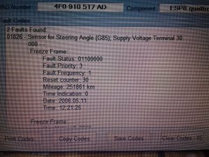

    000289 G69
    Кстати тоже по потанцеометру вылезла. Но через раз стирается.
    Когда поезжу на ней в аварии то появляются ещё много всяких
    Мап сенсор
    По воздуху чево то
    Но я думаю это из-за не правильной работы дроселя.
    Эти ошибки проявляются только при езде.
    А G188 именно одна. На месте как Даша газу и встаёт в аварию.
    Как то так.
    Тоесть глушу запускаю на приборке всё ок. Только газанул сразу в аварию и EPC ESP.

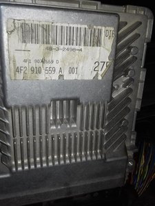

    AUK для проверки подойдет . Оба блока Сименс 6.2 там только прошивки разные.

    Но тоесть для эксплуатации в дальнейшем он не пойдёт?
    И если поставлю машина запустится без всяких адаптаций?

    Нет конечно . Для того чтобы машина завелась его надо привязывать к иммо и СР . Ну или клонировать с твоего . Но для проверки это не нужно ,досточно убедится что не будет ошибок при вкл зажигания и нажатии педали газа по потенциометрам заслонки .

    Нашол мозги от моего BYU у себя в городе.
    Парни много делов взять их подсунуть и сделать так чтобы она запустилась. Смогу я сам с вашей помощью ))))) через шнурок произвести данную процедуру! Стоит ехать снимать мозги договариваться оставлять залог и т.д.

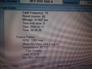

    Логи снял сейчас буду высылать все ошибки какие были при езде в аварии.

    Один из вариантов: проблема в контакте; мультиметром Вы эту проблему не поймаете; "+" этой версии периодическая ошибка по второму потенциометру...
    PS хотелось бы еще увидеть остальные ошибки
