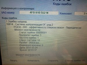

    Привет всем! появилась ошибка(16814 Система нейтрализации ОГ ряд 2, Р0430 Эффективность слижком низкая.....как на фото), почитав форум скорее всего приходит конец кату.(если я правильно понял)На расходе и динамике не отразилось, чек не загорелся. стоит обращать на нее внимание? может будут вскоре осложнения? заранее благодарен за советы.

    где-то есть темка, где умерший кат за 200км убивал движок(задиры) и так три раза подряд...

    Это серьезно( .С разборки интересно если взять долго походит кат? новый то дороговато. есть предложение за 5000. Стоит оно того?

    вполне

    какой левый или правый брать кат? судя по ошибке

    ряд 2, сторона водителя

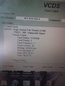

    Машина начала потихоньку мучить ошибкой по дроселю G188. Раз в два три дня выскакивает на приборке EPC И ESP появляется вибрация и машина не развивает больше 2500 об в мин. Лечил путём заглушил запустил. Всё ок на пару дней. Но вчера всё приехали. Ошибка не уходит мотор в аварии. И акб снимал и шнурком всё стирал. Ни чего запускаеш всё ок,но стоит нажать на педаль газа как на 2500 об в мин .выскакивает есп и епц. ....
    Поменял дросель на б.у ничего
    Проверил все пины ничего
    Вскрыл разьем на мозгах всё чисто
    Кинул на прямую провода от эбу до дроселя ничего. .....
    Что делать куда капать? ??????
    16 ауди в жизни от 80 ки через все а6.Ремонтирую всегда сам.Пишу на форуме первый раз в жизни. Если чево не так делаю извините. Есть возможность взять мозги от AUK стоит ли это сделать и главный вопрос могли ли мои мозги накрыть ся и если ставить другие что нужно адаптировать или воткнул и поехал? ???)))) В жизни не ломались эбу понятия не имею как это.

    Если все так как ты написал то ищи ЭБУ на подмену/замену .

    Влад,на память помнишь в каком виде сигнал?

    и еще Ильдар, хотелось бы взглянуть на 5-6 строчек ниже, которые не попали в кадр

    Подскажи пожалуйста у меня 3.2 BYU 249 л.с в ПТС ЕВРО 2. Машина дилерская в РФ
    У меня в Челябинске на всех разборках только от AUK . ВСЁ АВИТО излазил мозгов куча но только на AUK .
    Как быть? Или они подойдут? Или их прошивать нужно как-то?
    А может есть у кого именно под мой ДВС.
    Зарание спасибо )))

    еще раз повторюсь мне нужен полный скрин ошибки( те строчки которые не попали)

    Ок остальное сфоткаю позже.

    уже увидел - обычный потенциометр напрямую в блок....
