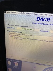

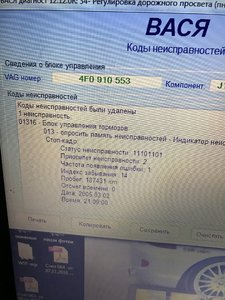

  12. Евгений 074
    Евгений 074 Новичок
    18 июл 2016
    28
    Ауди а6c6 4.2
    Машина в подписи
      744 КБ
      61
      804,4 КБ
      59
  13. Евгений 074
    Евгений 074 Новичок
    18 июл 2016
    28
    Ауди а6c6 4.2
    Что это может быть?
  14. melkon
    melkon Суровый диагност
    21 сен 2005
    27.089
    Touareg CR 3.0TDI
    Датчик G85 разрегулировался возможно . В самом АБС что висит ?
  15. Евгений 074
    Евгений 074 Новичок
    18 июл 2016
    28
    Ауди а6c6 4.2
    нету ошибок.
