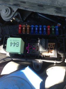

    Коллектор снимался за последнее время? По остальному похоже на j757
  7. andreu_66
    andreu_66 Новичок
    18 окт 2016
    12
    Audi a6c6 3.2
    Снимался колектор,а про j757 по конкретнее можно?
  8. g01dt00th
    g01dt00th Живу я здесь
    24 ноя 2013
    4.689
    A6C6 AR 4.2fsi '06
    Снимайте еще раз и перед установкой зафиксируйте заслонки в правильном положении, стяжками например, и только после прикрутки к гбц срезайте стяжки
    J757 реле, 70а, 4-х контактное, установлено там где его нет на фотке выше

    Огромное спасибо,поеду переустанавливать,а правильное положение открытое?Реле под замену или посмотреть его состояние?
  10. g01dt00th
    24 ноя 2013
    4.689
    A6C6 AR 4.2fsi '06
    сразу под замену, ему цена 300-400р в ближайшем ларьке, где есть реле в принципе, приличного производителя. Бош будет около 900, оригинал около 1200.
    По правильному положению, если правильно помню - заслонки там подпружиненные, надо натянуть пружину и зафиксировать, а вот открыто это или закрыто - честно не помню, ельзы под рукой нет.
  11. andreu_66
    andreu_66 Новичок
    18 окт 2016
    12
    Audi a6c6 3.2
    Отлично,завтра займусь исправление ошибок.

    Для реле 70А не маловато двух лямбда-зондов?))
  15. g01dt00th

    :):):) давайте не будем браковать рабочее реле

    Прежде чем приговаривать реле надо проверить есть ли 12В на предохранителе зондов N7 в боксе слева под лобовым стеклом. А то на реле висят не только зонды а ошибки только по ним.

    Влад, давай не будем приговаривать исправный предохранитель)))

    Соник, ну уена вопроса 300-400₽, от замены точно хуже не будет, заодно пред, по совету Влада можно проверить. Там делов на полчаса, помаяться с крышкой ебокса

    А вот тут по подробнее?Куда лезть за этим предом?
