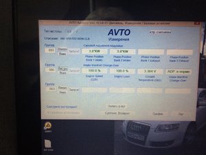

    Блок измеряемых величин 095:
    Изменение геометрии впускного коллектора
    1)Фактическое положение [%]
    2)Номинальное положение [%]
    3)Смещение потенциометра [вольт]
    4)Статус []
    То есть получается открыто на ХХ а на 5000 об/мин закрыто?

    А в 095 гр измерений номинал с реальным значением совпадают на хх и дальше ?

    там идей на десять минут диагностики. В нормальном положении закрыта, после ~3000об/мин открывается клапан&привод&вакуум....
