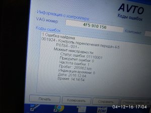

    привет ! не так давно акпп стала подпинываться , я вчера встала в аварийный режим , ошибки прилагаю ! посоветуйте что делать ? сейчас ошибки удалил езжу без резких ускорений .. но как только с повышенной на пониженную переключается ,то чувствуется ощутимый удар ...

  10. melkon
    melkon Суровый диагност
    21 сен 2005
    27.089
    Touareg CR 3.0TDI
    Память событий 1:
    1 событие/событий обнаружено
    01924 P0784 001
    Контроль за переключением 4-5
    ошибка возникает на некоторое время
    следующие действия:
    J Анализ записей в памяти неисправностей блока
    управления АКПП -J217
    Необходимые вспомогательные средства:
    I нет
    Этап проверки : Анализ памяти неисправностей
    Этап проверки : неправильное передаточное отношение
    Сообщение Занесенная ошибка указывает на
    несанкционированное проскальзывание сцепления.
    Внесение данной записи о неисправности должно
    предотвратить проявления неисправностей
    соответствующего сцепления.
    Причиной этому может быть регулярная эксплуатация
    двигателя с повышенной нагрузкой (крутящий момент
    выше нормы) или несанкционированный тюнинг
    двигателя.
    - Проверить, в норме ли все показатели работы
    двигателя, прежде всего крутящий момент.
    - Если все показатели работы двигателя в норме и
    запись о неисправности удалить невозможно -
    обратиться к соответствующему региональному
    дилеру или к импортеру
    КОНЕЦ ПРОВЕРКИ
    Скорее всего коробка просится в ремонт ...

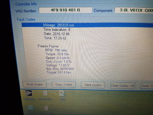

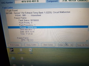

    Подскажите в каком именно месте стоит этот датчик g235 ?
    Ошибка на фото. Ауди а6с6 2008 год. 3.0tdi 171 кВт. Asb двигатель
    Спасибо
