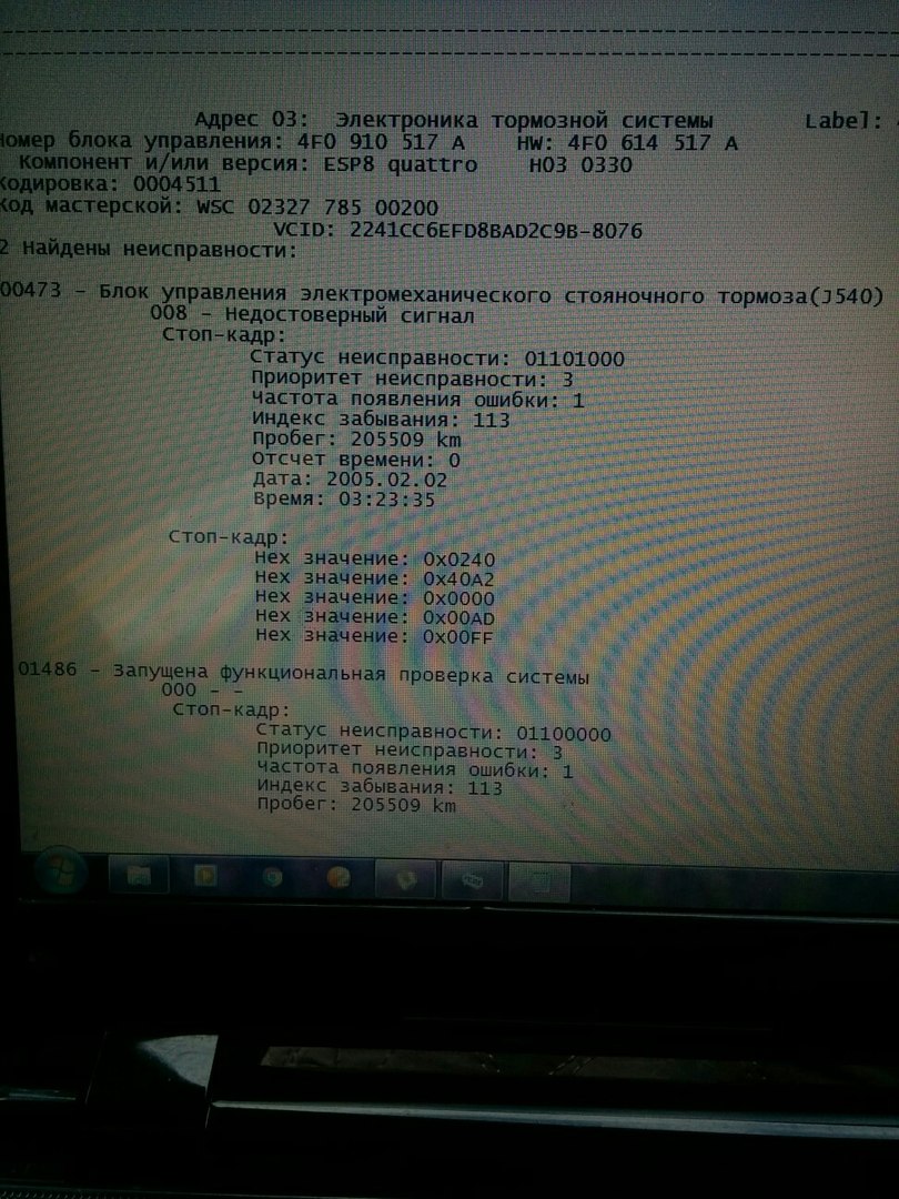

    Неделю назад стоял на улице, авто было заведено. Произвольно начал отключатся подогрев сидения. Начал движение, включил ближний свет, после этого потухла вся приборка и фары, заглушил, после не смог завести. Через мин 20-30 простоя завелась, но выскочила ошибка ручника, при скорости выше 10 км громкий продолжительный писк пока не остановлюсь. [​IMG]
    вот что показала диагностика, подскажите куда копать, с чего начать)) я так понимаю либо отключение потребителей было, либо замыкание раз приборку рубануло и фары, из-за этого подсдох акум и я не мог завести

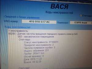

    Всем привет, ребят не пинайте если баян. Форум почитал. Сегодня стоял в пробке и загорелась ошибка по АБС есп, ручник, к вечеру ещё и восклицательный знак замигал, ручник работает.

    Датчик я 1.5 недели назад новый поставил бош. Когда еду то показания скорости во всех окнах одинаковые даже когда загорается герлянда. Неужто это ступичный, как можно правильно отдефектовать?ступичному года полтора(skf)

    привет.. датчик с заднего поставь на перед..

    Смысл? Показания-то верные. Еслиб ещё их перекинуть так просто было.....закис 100%

    у тебя 90 % что ступичный.. смысл чтоб исключить датчик..
