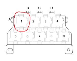

    Кл15 это положение зажигание включено ... Надо проверять что происходит при повороте ключа в замке или при нажатии кнопки .

    Спасибо. Дело в том, что ничего не происходит после поворота ключа. Пытался сбросить эту ошибку, но она сразу снова появляется. На этом форуме и у белорусов читал про подобный глюк, но там руль блокировался и ошибка удалилась с помощью vag com.

    О чём и речь. Мужик то правильно написал, может изложил не профессионально...
    Нужно найти реле 15 клеммы и проверить его.
    Под рукой Эльзы нет, если только завтра.
    Если спеца, то вон Мелкон спец, но у него вроде как очередь.
    ЗЫ Данные по машине нужно вписать в профиль.
    (Реле под рулём, подкинь какое-нибудь похожее рядом)

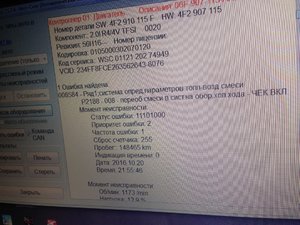

    Всем здравствуйте:)....нахимичили по ходу:(....решил помыть ДЗ со снятием,вроде сделал всё аккуратно и осторожно,потом ещё проверил свечи,и возд.фильтр....проехал 100 км после этого и вылезла ошибка :(,а по дате и пробегу как будто в день чистки в мозгу висела на не вылазила!:(....она ко всему ещё и не стирается!.....Есть может мысли у кого?..........2.0 tfsi 2007

    Мысль такая - это либо вы хомут не закрутили нормально или не надели шланг или еще где дырку оставили (типа маслозаливную пробку не закрутили) . Или к мытью ДЗ это не имеет отношения .

    почему тогда ошибка не сбрасывается(?

    Проверил время заправился (95й) и через 9 мин в мозгу вышла ошибка:(....уже не знаю на что грешить(((

    Возможно форсунки закупорил ... Но это гадания .надо видеть машину в живую .

    N80 открылся.

    Каким образом?....машина внешне без видимых дефектов (не троит,обороты в норме,ни греется,хорошо заводится )

    Ошибку сотри при заведенном моторе и почувствуешь как она "не троит "

    Тогда была бы ошибка "вентиляция бака не верная пропускная способность " в комплекте с большой вероятностью.
    Хотя проверяется эта версия проще и быстрее всего всего ...

    с утра ошибка пропала, посмотрим дальше не знаю радоваться или был "косяк"

    Не хочу сгущать но такие ошибки сами не рассасываются .
