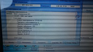

    Q7 3.0TFSI
    Друзья, поделитесь опытом или схемой проверки G238.
    Была ошибка, датчик заменил. Ошибка осталась.
    Спасибо.

    Если по датчику давления хладагента ошибок нет, то проверяй проводку на G238. В левом коробе под лобовым есть его разъём.

    Спасибо, Игорь! Этот?
    Чтобы его открутить надо снимать жабо и поводки?

    T10a - 10-pin connector, purple, coupling station on left electronics box.
    Между пинами 1 и 2 будет 12 вольт. На пине 3 тоже висит 10-12 вольт шины Lin.
    Пин 2 масса, пин 1 от предохранителя SB5 5 ампер (слева).

    Спасибо! Почистил Т10а.
    Ошибка ушла.
    Между пинами 1 и 2 датчика 12 вольт, между пинами 2 и 3 - 10,6 вольт.
    Т.е., все в порядке, система ошибок не показывает.
    Но, не понимаю как проверить работу датчика. Пшикал газом, табачным дымом - заслонка не закрывается. В меню setup принудительная рециркуляция включена.
    Как его проверить?

    Изучай группу 22 поле 3 и 4.

    Вот такая картина.
    Значения в полях 3 и 4 не меняются при газовой атаке на датчик...

    Попробуй что-нибудь из этого списка.

    Вчера поймал сработку:
    Интересно сработала система. В пробке через 10 минут стояния заслонка закрылась, открывшись через 2 минуты далее не закрывалась. Хотя в салоне от газов глаза резало.
    Блин, 10-й год езжу на этой машине, а только сейчас заморочился этим датчиком, раньше плевать было)
    Игорь, спасибо за схему, ее проверка была ключевой для удаления ошибки. Но, похоже у меня датчик работает не корректно, либо вся эта система автоматической рециркуляции "туфта на вате"), ибо пока дождешься ее сработки на три раза задохнешься.;)

    это и есть чувствительность датчика...

    Возможно фибровый фильтр на датчике слишком плотный? Если уж так зарубился, попробуй положить что-то менее плотное. Датчик по своей сути похож на лямбда-зонд, так же разогревается перед началом работы.
