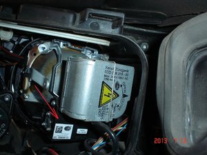

    Выскочила ошибка на панели Adaptive Headlight Defect
    почитав компом получил ошибку: 02626
    поискал на форумах вот что накопал http://www.audi-belarus.by/forum/viewtopic.php?f=168&t=56640&sid=89a152c583525ff758fed08a4d4f4220
    Хочу добратся до этого мотора (то есть до его проводки).Вопрос - для этого надо фару разбирать целиком? (феном)
    может вообще не там копаю? :(

    Достаточно снять заднюю крышку фары.

    В правильном,там либо сам моторчик либо его проводка не работают.
    Вот его фото:

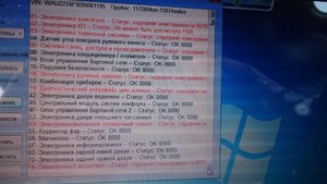

    А какие ошибки то в блоках ,скан полный нужен всех блоков ? Почему блок АКПП недоступен ? Что то ты наворотил ...

    Вот некоторые.
