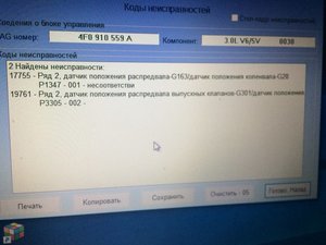

  12. Димон823
    Димон823 Новичок
    19 апр 2016
    30
    2 ошибки по двигателю ... прошу опытных людей отписать
    ребят по двигателю появились 2 ошибки вот фото

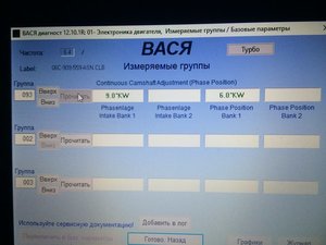

  13. Димон823
    Димон823 Новичок
    19 апр 2016
    30
    посмотрел 93 группу ,вот что показало
      49 КБ
      201
  14. Димон823
    Димон823 Новичок
    19 апр 2016
    30
    машина работает без нареканий езжу уже год с такими ошибками , но сейчас лето охото привести в порядок! покупать датчики или все же распредвал выставил не так , сразу оговорю все выставлял как надо со спец инструментом , подскажите что нить?

  16. sonic_a4
    sonic_a4 Живу я здесь
    25 авг 2013
    4.491
    A6/C6 3.2Q 05г.
    Марсианин)) про вашу проблему на каждом углу написано(клапан управления)
