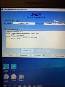

    Добрый день,рассказываю историю в 2ух словах.
    Была куплена машинка,с такой проблемой,что не запускается.Со слов владельца узнал,что у машины не было тяги и больше 2т оборотов не ехала.Отдал он машину в сервис(все действия происходят в 2013 году в Германии) начали менять всё в подрят,в конце концов приговорили тнвд,он был поменян на реставрированный и после этого машина больше не завелась,после всего этого машина стояла примерно 7 лет.Купив машину я сразу же подключил к компьютеру.17978 но это ошибка через время пропала и осталась только 01318 неисправен,было 2 варианта.
    1 что насос просто мастера поставили не по коду и мозги не видят его.2 что насос просто не исправен.
    2 вариант сразу отпал,потому что был поставлен на машину с таким же кодом тнвд и он там ошибок никаких не выявил.Мотор AFB,узнав что насосы были с индексами A,AX,D,DX.Была проверена теория,что D и DX насосы можно менять местами и все будет работать,Хотел бы узнать ваше мнение об этой ситуации.Какие вообще должны быть ошибки если тнвд не подходит по коду.

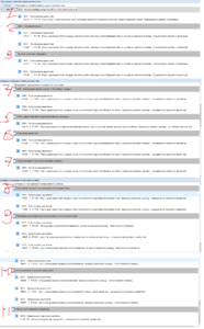

    Добрый день. Машина начала троить, и расход топлива увеличился по монитору. Был 15 стал 18 на 100км.
    Прикрепил картинку. Там много ошибок, но возможно они связанны.
    Что сделать первым?
    При езде машину дергается, и моргает чек
    Свечи не менял 60 000....

    Яб начал с лямбда зонда и топливного насоса.
    И напишите какой мотор.
  13. ser_gr72
    ser_gr72 Старожил
    23 окт 2006
    28.325
    Сбросить ошибки и считать их по новой.
    Сюда выложить без повторений.
    На картинке одна ошибка минимум 6 раз.

    AVK 3.0
    Хорошо, чуть позже прочту их опять

    Стер все ошибки. Покатался день - появилось такое...

    Разница заметна?
    Начни со свечей, хотя бы местами поменяй или, для начала, выкрути и посмотри на них, если

    Нет, не заметна разница.
    Ок, начинаю со свечей.
    Свечи желательно оригинал, или там бошь какой-нибудь подойдет?

    я про ошибки

    Было 1 и 3 цилиндр, сейчас только 3
    Наверное нужно посмотреть всё же свечи и поменять их. Более того, я проехал на них 60км, а вот сколько до меня ездили - не известно. Т,е старый хозяин.
    Я не люблю снимать с машины то, что работает и определять методом подбора, но наверное, это не тот случай...

    Свечи поменял, они были в очень плохом состоянии. Машина перестала дёргаться на ходу, стала работать лучше.
    Я ошибки все стер, но появились новые.
    Машина иногда дергается....
    Самое печальное, что изначально были 1 и 3 цилиндр, а сейчас 3 и 6( но тут не помню, как снимали свечи на сто, по одной или нет, возможно поменяли местами катушки, но 90% что по одной снимали, левую сторону - точно.)
    Куда капать дальше?
