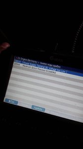

    Всем привет у меня тоже есть беда купил audi A4 1.8 turbo 110kw прикол с ней такой что когда нажимаешь газ в пол есть провал наченает дёрготься сделал диагностьку ошибки такие можэт кто что пасоветуе на что оброщять внимание в первую очередь.?
