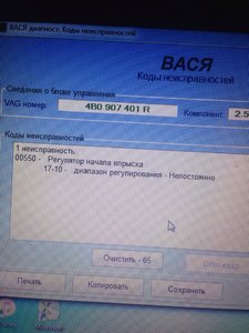

    вот еще ошибка вылазиет

  8. ser_gr72
    ser_gr72 Старожил
    23 окт 2006
    28.387
    ты в поздно и регулируй, а в рано оно и так уже в край встало, некуда ему регулироваться
