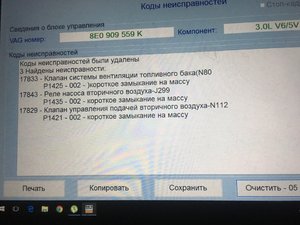

  1. ser_gr72
    ser_gr72 Старожил
    23 окт 2006
    28.388
    денег на телефон с камерой хватило, а ума сделать скриншот с экрана компа и выложить, похоже, что нет.
    фильтр воздушный давно менял?
    запиши лог и выложи в дизельной ветке, а то тебе здесь насоветуют

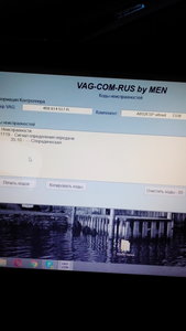

  9. Виталик92
    Виталик92 Новичок
    27 авг 2017
    7
    Помогите, что за ошибка?
  10. Barsuc
    Barsuc Новичок
    22 авг 2017
    9
    Ошибка 01119 Сигнал определения передачи эту тему читал на форуме? Как ошибка отображается на приборке?

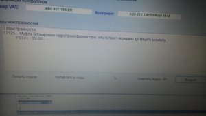

  13. Wallace
    Wallace Живу я здесь
    5 июн 2013
    1.731
    A6Q/01,2.4,AT,sed
    замена/ремонт гидротрансформатора
    там на экране практически всё и написано. если вскрывать то и скорее всего будет понятно что ещё на замену просится. узел то не молодой ....
