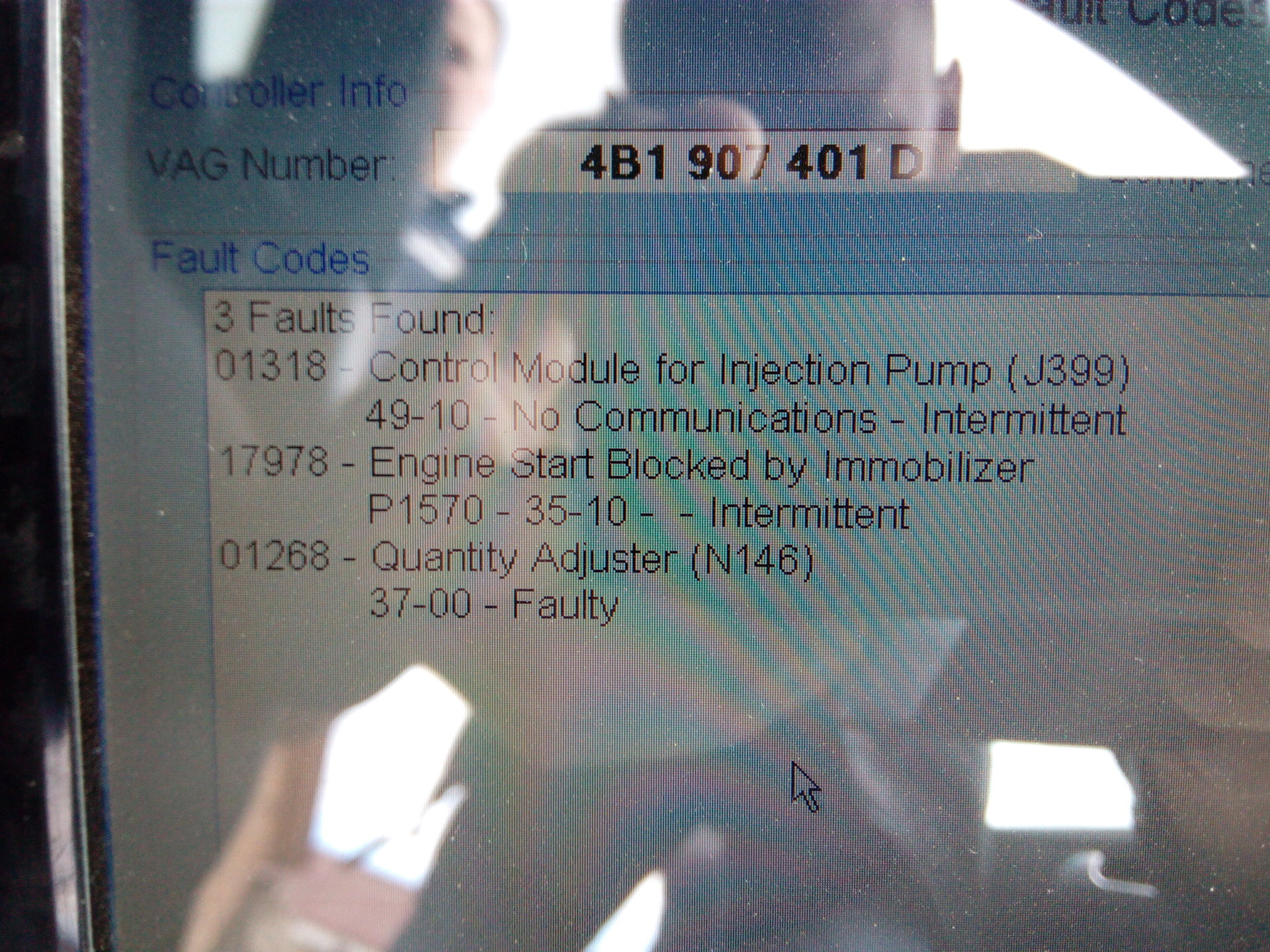

    Привет. У меня Ауди а6 с5 2,5 TDI. Ехал и резко заглохла, не заводится. Сделали диагностику, но ничего вменяемого диагност сказать не может. Подскажите, что за ошибки. Фото прилагаются.

    Номер ошибки в гугл вбей и узнаешь.
    Клапан дозатора, блокировка старта по иммо и от нее нет связи с эбу.
    По иммо сбросить или иммо прописать.
    Клапан/проводку проверить.
    Все расписано дизельной ветке.
    Перенеси тему туда.

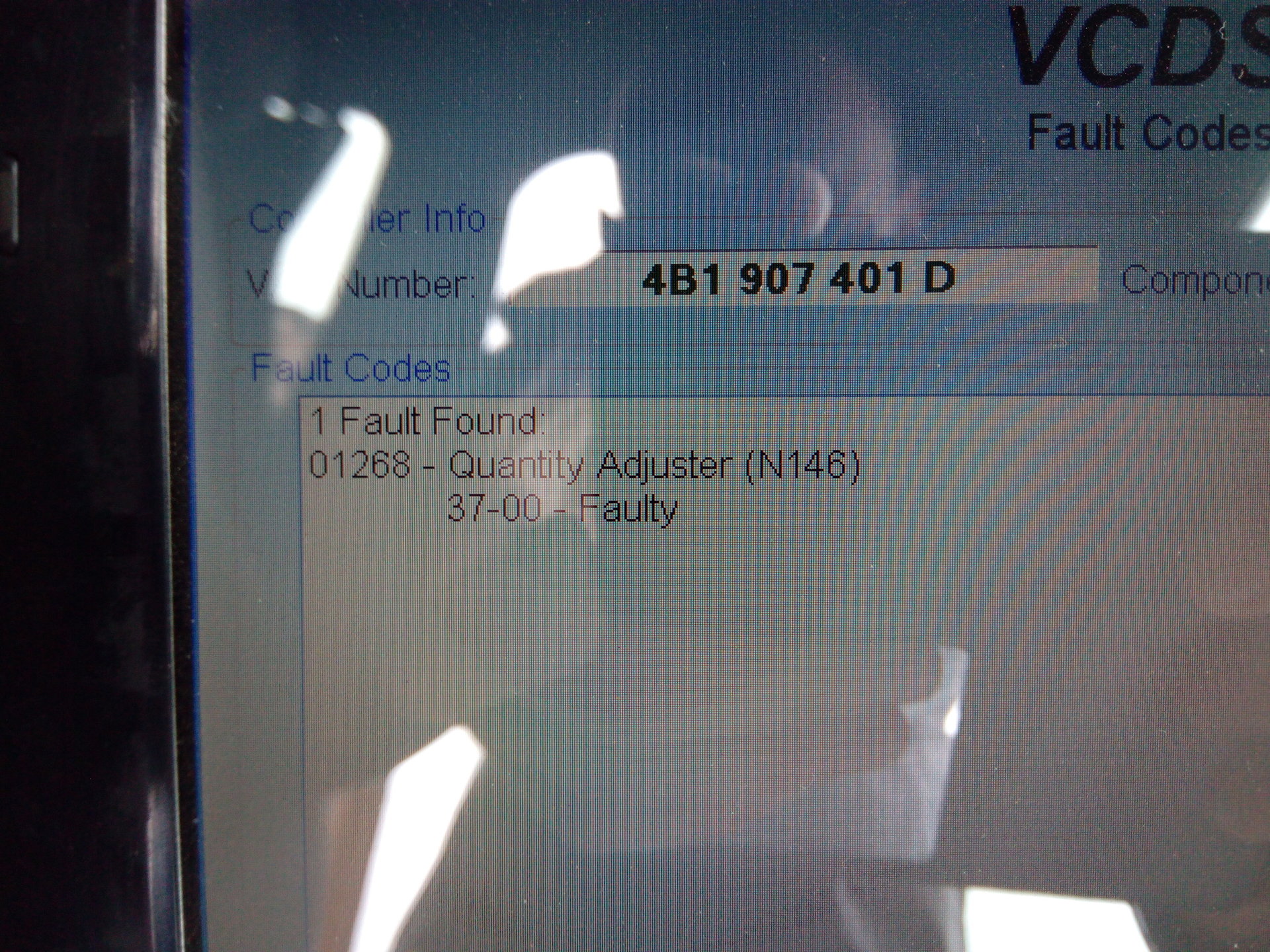

    . 01318 блок управления топлевного насоса неисправен... 17978заблокирован блок управл двигателем... Неисправен дозатор топлевного насоса. Ну получается полетели мозги насоса, но наши горе-мастера, не смотря говорят менять полностью ТНВД

  12. ser_gr72
    ser_gr72 Старожил
    23 окт 2006
    28.388
    главное из этого - это дозатор.
    Если сам он цел, то сгорел транзистор.

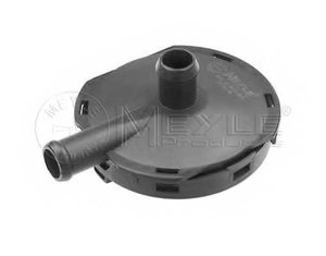

    Поменял:свечи,провода,катушку,вкг,при замене вкг,снимал дроссель,по пути поменял все резинки,дроссель адаптировал.Но такое ощущение,что эжекционный клапан не рабочий,т.к.продувается в обе стороны.Подскажите пожалуйста,как вообще эжекционный клапан проверить на работоспособность?А топливный насос может как-то влиять,если у него низкая производительность,хотя тяга у машины нормальная,и можно ли проверить по компу давление насоса.
    Может ли быть из-за эжекционного клапана подсос воздуха?

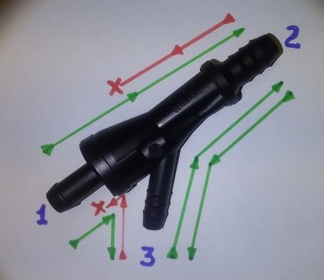

    зеленый направления - легко продуваться
    красные стрелки - не продуваться. при резком дуть должен клапан закрыться. там 2 клапана. на каждое из красных направлений

    У меня не такой,там внутри пружина и мембрана стоит.

    Заткни один сосок пальцем не должно продуваться, или создать разряжение на центральном соске, должен держатся вакуум, давление бензонасоса проверяется механическим манометром.

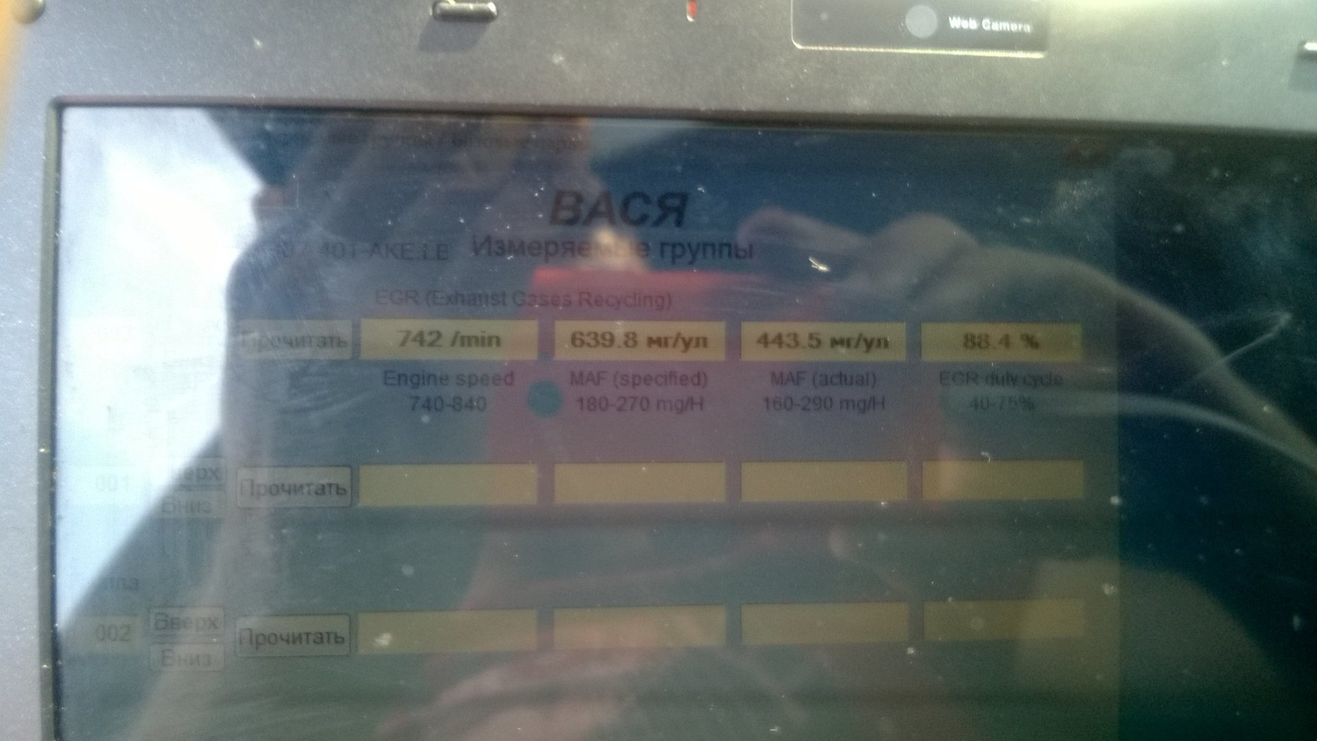

    Ты же видишь что показания выше рекомендуемых в скобках.
