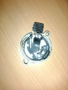

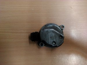

    в в общем решил поделиться решением своей проблемы. думел свечи(нефига) подменял заведомо целые провода - тоже, потом пока ковырял все это нашел вот этого IMG_20161201_080335.jpg (датчик ХХ) думаю ска по любому ты, окуратно его снял в нутре она вообще таков IMG_20161201_080400.jpg , не долго думаю заказа era т.к. он быстрее и уже не первый раз от марки этой беру с мыслей феррари ж на них ездиют и не че))). в итоге поменял и все гуд(чек потух). обороты на хх как вкопаные 780 держат что даже до глюка этого разброс был примерно в 20-50. ощибки по свечам и фаза регуляторам перестали вылазить. и расход вернулся наконец то в былую 13л.
    предположил что из-за того что пластик весь развалился куча гомна туда попадало(струшки всякой оттуда выдул не мало)
    з.ы. мож кому поможет
    R.I.P. нравится это.

    Что за датчик?

    датчик холостого хода(ну или где то пишется распредвала),не много ощибся не fae а era https://www.emex.ru/f?detailNum=550222a&packet=-1 вот этот

    Это разные вещи.
