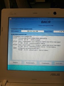

    А6/С5 2.4 04г. BDV
    Всем привет. Машина А6С5, двигатель 2.4 BDV. При прогреве иногда троит двигатель. По мере прогрева все проходит. Диагностика выдала ошибки (на фото). Подскажите в чем причина.
  8. ФРАНКЕНШТЕЙН
    ФРАНКЕНШТЕЙН Новичок
    18 сен 2016
    5
    Вообщем решал проблему с датчиками холла G-163 b G-40 что за распредвалы отвечают - вообщем поменял ремень ГРМ - что потом выеснилось что сами датчики рабочие .

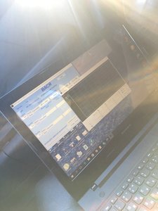

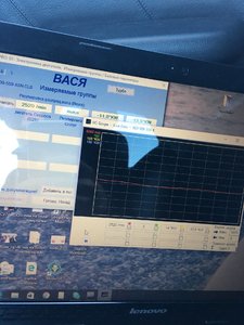

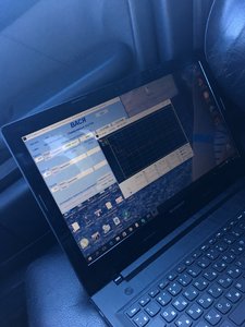

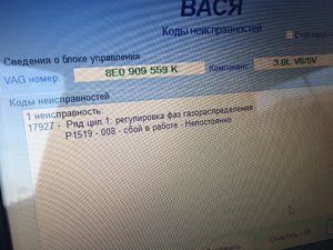

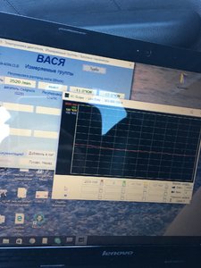

    Добрый день. Приобрел А6 2003 quattro мотор 3.0 BBJ. Выскакивает ошибка.
    17927 - Ряд цил. 1; регулировка фаз газораспределения
    Р1519 - 008 - сбой в работе - Непостоянно
    Пытался выяснить почему, так и не понял в чем причина. Изначально и по пропускам воспламенения были ошибки, по датчику положения распредвала по первому ряду тоже ошибка была. В итоге, датчик купил новый, ошибка исчезла и поменял 3 катушки, поставил комплект новых свечей, пропуски прекратились. И вот осталась одна ошибка по этим фазам. На момент покупки машины в 093 группе у меня были показания Bank 1 - 4 градуса, Bank 2 - 7 градусов. Думал, что из-за этих градусов ошибка лезет, так как мотор подергивало чутка и расход был 18-19 по городу (режим не овоща, но и не гонщика). Ездил с такими показаниям месяца полтора, потом по счастливой случайности определили, что ремень с роликами менять нужно. Поменяли. Показания изменились в худшую сторону: Bank 1 - 11 градусов, Bank 2 - 15 градусов. Вроде как 15 это предел. Но мотор стал работать ровнее, расход остался тем же. Каким образом эти градусы валов выставляются? С помощью меток или же имеет место быть износ какой-то детали? Тот, кто менял комплект роликов и грм в грудь себе бъет и доказывает мне, что прошлый владелец ездил овощем и система не видела давления выше двух бар, а при моей езде системы типа ожила и в системе появилось давление выше двух бар и фазы неправильно меняются (не шибко шарю, написал как понял его). Посоветовал залить нормальное масло. В его слова я не верю, так как на трассе смотрел изменения по фазам и изменения крутятся вокруг цифр 11 и 15 соответственно, скрины приложу.
    Компрессия во всех цилиндрах 11, кроме третьего - 12.

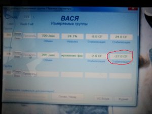

    смотрел группу 90 93, не понял какая именно нужна(в первые столкнулся с этим) и вот где кружок когда двигатель треханет(обороты скакнут) там периодически появляется цифра 41 и 56
