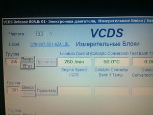

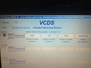

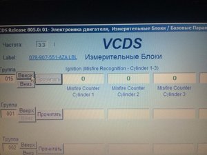

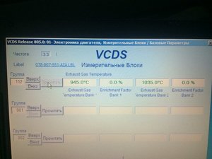

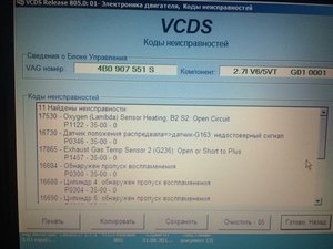

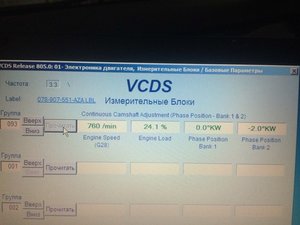

    Вот еще...

    A6/C5 2.4, ALF 97г
    Это как? Они же не взаимозаменяемые вроде. По крайней мере у меня так. Судя по картинкам, что что то не так с левой бошкой, которая напротив руля.
    А что там датчики одинаковые стоят? У меня на 2.4 они разные, может в этом и причина!
  3. Женек32
    Женек32 Новичок
    23 май 2016
    7
    датчики одинаковые это точно!! Я меняю их местами и все равно ошибка та же остается а если отключаю датчик с другой то пишет обрыв на плюс датчик G40, но если я отключаю G163 который выдает недоставерный сигнал, то он не пишет вообще ни какую ошибку! А что может с бошкой? Я грешу на проводку потому что не доставерный сигнал!
  4. mars_r
    mars_r Живу я здесь
    16 янв 2013
    2.067
    A6/C5 2.4, ALF 97г
    Ну да, на 2.7 одинаковые. А ротор смотрели который под датчиком, может он провёрнут или распредвал не тот. А двигатель работал нормально раньше или так купили?
  5. mars_r
    mars_r Живу я здесь
    16 янв 2013
    2.067
    A6/C5 2.4, ALF 97г
    Так проводку можно и прозвонить.
  6. Базилио 78
    Базилио 78 Кот Базилио
    9 янв 2013
    1.999
    A6/C5 ACK Q мех 98
    Датчики холла одинаковые. Если при смене местами та же ошибка, то смотреть проводку. Расход при нерабочем датчике, реально увеличивается.
