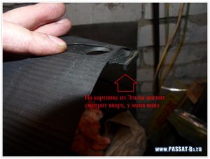

    всем привет ! у меня акпп не переключает передачи в ручном режиме. но акпп работает идеально без затыков . в аварийный режим не встает . диагностика показала что неисправна лягушка тормозная. сказали что это может быть косяк в плате под селектором что на нее что- то пролили

    Чаще всего всему виной боковой магнитик который в резиновой ленте, под ручкой переключения. Много тем об этом есть.

    для начала плату посмотреть? потом магнитики на селекторе ?

    этот магнит? фото не моё

    На этом фото магнит вроде оторван, но тот самый из за него может не включиться ручной режим! А по поводу ошибки, попробуй сначала с нажатой педалью тормоза считать ошибку (просто нажми на тормоз и зайди в окошко с ошибками должна исчезнуть, если про эту лягушку идёт речь)

    Да! он самый, но сначала нужно убедиться что без него можно машину остановить!

    спасибо за совет будим пробывать знать бы ещё как до него добратся
