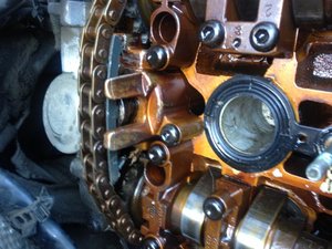

    А6/С5 2.4/165 01г.
    смотри как получилось. После поломки, при устаановке этого башмака распредвал (тот что без ремня грм) проскочил на несколько звеньев. Потому что стянули гидронатяжитель, цепь ослабла, и клапана надавили на кулачки. Затем выставили по меткам этот распредвал и сдавив гидронатяжитель поставили башмак. Что не так в этой процедуре могло быть?)
    Или же в башмаке просто дело?
    Но с другой стороны, если сейчас всё в метках, то при замене башмака, метки могут уйти? Жесть короче)

    В общем дело обстоит так.
    Машина дрожжит, обороты плавают ежесекундно в диапазоне 680-720-680-720....
    Расход, если стою на месте на паркинге, то зашкаливает за 20, если еду в любом режиме, то постоянно падает и падает. То до 12, то до 11 по городу. Только остановился начинает расти.
    Вчера одноклубник посоветовал посмотреть значения в 93 группе (3 и 4 окно). Разница такова - в третьем 23, а в четвертом 2 (разница 21). Скорее всего из-за нестандартного башмака гидронатяжителя (башмак разлетелся и я на время сам выточил из башмака Шнивы. новый уже в пути)
    Далее прошел тест регулировки фаз (94 группа - тест пройден)
    Далее посмотрел работу лямбд (по моему 32 что ли группа)
    Там вольтаж лямбд колеблется от 0,ххх до 0,ххх. То есть все значения до 1 вольта. А в других окошках (получается первое и третье) цифры менялись при нажатии на газ. Но только в первом окне они беспорядочно бегали, а в третьем чем больше газ - тем выше цифра. (доходило до 10)
    То есть вопрос звучит так - от чего расход такой? И второй вопрос - может ли из-за всего этого ИНОГДА дергаться машина? Конечно понимаю, что может и из-за вариатора, но всё же. Подчеркну, что не поймать момент когда происходят толчки. Иногда когда с места трогаюсь, иногда на ходу. Может ли быть из-за того что фазы смещены (разница всё-таки 21 единица) и плюс ко всему какого то фига заливает ее (раз расход такой). Типа как детонации что-то, нет?
    В общем помогите, кто чем сможет. Спасибо!
    Фото башмака приложил. Видно даже и по фотке что он "перенатягивает" так сказать цепь

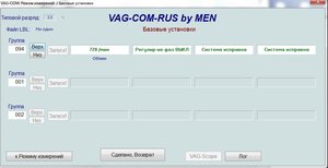

    Вопрос, процедура проверки фаз регулирования в 94 группа? У меня показывает 3-4 окнах CF 0-0

    Не помню, надо посмотреть. Так где смотреть 90 или 94? В 94 под газовываешь, пишет тест включен, а 3-4 не чего не меняется 0-0, пробывал и в движение тоже самое, может что то не так делаю?

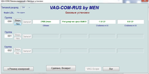

    Про 94 группу сказать ничего не могу. Это какой-то тест и надо его делать
    в базовых установках (4) в 94 группе. В 3 и 4 окошке должно появиться
    "система исправна" или "неисправна". Что измеряет не знаю.
    Посмотри 90 группу.Должно "-3....+6" на холостых.
  14. artptz
    artptz Участник форума
    29 июл 2015
    188
    А6/С5 2.4/165 01г.
    Это проверка на работоспособность фазорегулятора. Если пишет что система исправна, то регулирование фаз работает.

    Да 94 какой то тест, имеет отношение нет?
    В 90 группе, что на холосты так же при движение в 3-4 окне показыват -1,0

  16. прос
    прос Новичок
    9 апр 2010
    53
    A6 2.4QM 01г.
    А чего ты ищешь? У тебя всё нормально. ГРМ и валы стоят правильно.
    Почитай 5 пост. Там написано сколько должно быть в движении.
