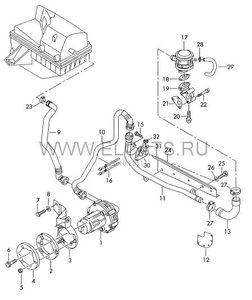

    Был сегодня на диагностике , короче показала P1411 и Р1423, Ряд 1и 2, система подачи вторичного воздуха: слишком низкая пропускная способность . Подскажите , в чём неисправность может быть и где копать?????:shuffle: А да, на холодную воздушный насос чёт громко работает, но уже давно!!!

    Да не надо ни каких опрессовок для выявления ппроблем в СВВ . Для начала просто надо проверить управляющие шланги на комбиклапана от электроклапана ... Если они исправны то проверять сами комбиклапана ,может загажены или дырявы

    на схеме не можите показать комби и электроклапана? :nod:
  17. опелевод
    опелевод Участник форума
    29 янв 2011
    359
    allroad.2.7т,
    ищи в зади гбц клапоны к ним идут тонкие шланчики:rock:вот рисунок надо проверить всю эту систему

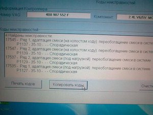

  19. Vlad A6
    Vlad A6 Участник форума
    26 янв 2009
    409
    Audi A6 2,4 ALF q
    Всем добрый вечер!
    Периодически выскакивают ошибки по двигателю!
    Как появятся ,плохо заводится,коробка работает по жёсткому,не устойчивые обороты холостого хода,и вообще машина едет не правильно!
    Вот ошибки!
    Куда смотреть ! Как ошибки сотрешь все О.К. пару дней и опять выскакивают!

  20. Vlad A6
    26 янв 2009
    409
    Audi A6 2,4 ALF q
    подниму
