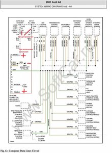

    A6C5 2.4BDV АКП
    Помогите я уже создавал подобную тему, но так она и пропала:( купил давненько шнур Автоадаптер VAG COM 311.2(409) Всё исправно работало пока не пропаяли щиток приборов. На других авто работает, а у меня не видит ни чего. Проверял провода(прозвонил что смог), предохранители, + есть всё как по схеме при зажигании 1 и 1 постоянный.
    Если верить схеме, то диагностировать должно и без неё все блоки отдельно. Кто может помочь советом? Другую приборку взять негде, как мне быть?
  12. badrudi
    badrudi Новичок
    2 авг 2014
    40
    A6C5 2.4BDV АКП
  13. maxcar
    maxcar Завсегдатай
    8 июн 2013
    563
    VAG
    прозвони л-линию, сидит ли она намассе
  14. badrudi
    badrudi Новичок
    2 авг 2014
    40
    A6C5 2.4BDV АКП
    суть в том, что л лин тяжело прозвонить, точнее я звонил её на провода щитка приборов и она много где звонится, но с разным сопративлением, как так я не понимаю.

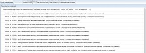

  17. Виктор82
    Виктор82 Завсегдатай
    8 авг 2010
    912
    Audi С5 3.0 2002г.
    Добрый день.
    Летом, ломался замок зажигания, я его менял сам. Снимал руль, отсоединял подушки, и т.д
    Когда завел машину - у меня загорелось ESP
    Купил шнур, сделал диагностику, и так как я только учусь, сложно что-то самому решить. Прошу помощи. У нас электрики, почему-то говорят что это датчики именно на колесах.
    Прикрепил фото, там информация.
    На втором снимке, инфо как раз про ESP
    Там есть и другие ошибки, но сначала хочется сделать ESP, а то шлифовать не привычно).
    p.s ABS вроде работает
