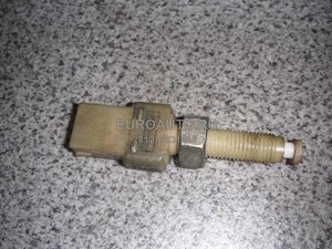

    А что за ошибка такая:
    16955 - Включатель стоп-сигнала-F: недостоверный сигнал
    P0571 - 35-10 - - - Спорадическая
    Выскакивает если пару дней поездить, а так на месте тормоз жму вроде все норм

    А6/С5 2.8 APR
    Проверь лягушку под педалью тормоза

    A6/C5 1.8T ANB 00г
    Вообщем вот эта штукенция под замену

    VAG
    это ошибка может быть и не ошибка, при включении зажигания нужно нажать тормоз, чтоб эбу определил работу этой лягушки... если ошибки снимались без этих условий то естественно эта ошибка будет, и можеш 20 раз поменять этот концевик, но ничего не изменится

    A6/C5 1.8T ANB 00г
    По всякому пробовал и с нажатой и без, и нажимаю отпускаю во время диагностики, еффект один ошибка вылезает через пару дней как поезжу

    VAG
    она вылезает каждый раз когда вы включаете зажигание и не нажимаете тормоз
