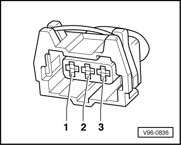

    вылезла ошибка: Ряд 1, датчик положения распредвала=>-G40: обрыв цепи/короткое замыкание на плюс. Хочу померить сопротивление на датчике, чтоб зря не менять, вдруг он в порядке. Так вот, сколько должно быть сопротивление на нем? А6/С5 1.8

    1,5 Ом вроде как, между 3 и кузовом, 3 это земля
    между контактами тоже вроде как 1,5 Ом должно быть

    о, спасибо, будем проверять
