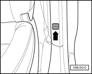

    Address 35: Centr. Locks Labels: 4B0-962-258.LBL
    Part No: 4B0 962 258 L
    Component: Zentralverriegelung D38
    Coding: 06753
    Shop #: WSC 06330
    1 Fault Found:
    01141 - Luggage Compartment Unlocking Switch (E165)
    29-10 - Short to Ground - Intermittent

    Андрей как на счет Luggage Compartment Unlocking Switch (E165) может подскжеш место расположения (видать он коротит и он как-то связан с паркинг контролем - во время дождя постоянно сигналит,на сухую все окей )

    Нашел) Этот выключатель находится на средней стойке со стороны водителя. Это типа кнопочка такая. Скорее всего, на парктроник эта штука не влияет. Хотя точно не скажу.

    Андрей 37
    Ну Ты выручил, спасибо огромное , но теперь Я тоже что-то не нахожу связи между им и парктроником и не пойму как он можэт коротить на корпус ?

    Да не за что) Там просто КЗ в самой кнопке скорее всего. Поменять и не париться)
