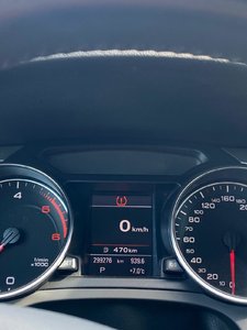

    Добрый день, подскажите, пожалуйста, что значит. Спасибо@

    Значек системы tpms контроль давления шин

    Шины накачали, ошибка не ушла, как убрать и почему красная?

    У вас система с датчиками или по абс показывает?
    Красный это значительная потеря давления в шинах. Если по датчикам АБС работает, то после накачки колёс сохранили новое значение через mmi?
