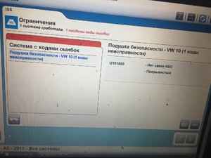

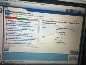

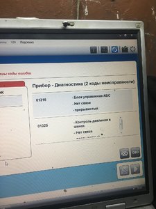

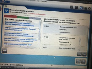

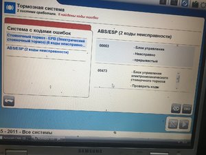

    Вот ошибки,которые показали на диагностике!

    Если связь по кан шине с блоком нормальная (проводка кан к блоку) и питание на блоке всегда в норме то увы это скорее всего замена блока .

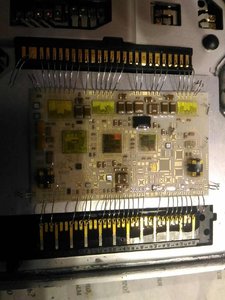

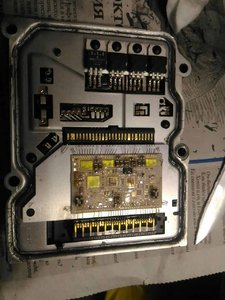

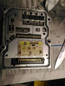

    Мне уже снимали Блок АБС и под увеличительным стеклом смотрели все волосинки-они все были припаяны хорошо,ничего сгоревшего не было! Что тогда может быть с блоком?
    Вот фото Блока АБС

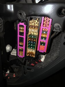

    Ауди а5, 2015г. Видимо, сначала замерзла вода в омывателе, но омыватель фар работает. Омыватель лобового стекла не работает :( . При нажатии на селектор моторчик не слышно. Несколько часов оттаивала машина в теплом ТЦ, но никаких результатов. Снимал форсунки, вода не льется. Открыл блок предохранителей, аровнрл каждый, все ок. Подскажите что смотреть

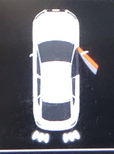

    Если на приборной панели показывает ошибку, когда включаешь заднюю скорость, то это лампочки заднего хода вышли из строя - перегорели, требуется замена.
    Причем судя по картинке - оба задних перегорели.
    Недавно менял на своей ласточке сам.
    Стоит в районе 10-25 рублей.
    Замена самому минут 5 от силы: машина выключена, открывается багажник, снимается аккуратно накладка, откручиваются два крепежа, вынимается лампа острожно и заменяется лапочка. сборка в обратном порядке.

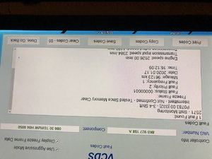

    Сегодня, в 11:49
    Мужики,выручайте.Проблема такая,автомобиль audi a5 8t 3.0 tdi,поднимался долго и медленно на гору и через 30 мин подьема почувствовал не корректную работу коробки,под конец горы стали плавать обороты на 3ей передачи и в конце концов она встала в аварийный режим.Заглушил,чутка остыла,завел и никаких ошибок.Вечером почитали коробку и вот ошибки.
    Подскажите,готовиться к чему то серьезному или это просто коробка нагрелась?
    На данный момент коробка работает нормально,без пинков,иногда при нагреве коробка будт то подгазовывает при переключении на малой нагрузке.
