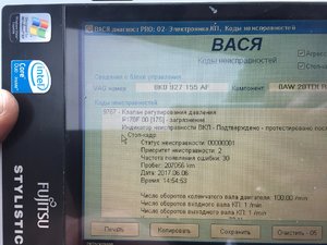

  17. ilyain

  18. Евгений355
    Евгений355 Новичок
    17 ноя 2015
    16
    Audi A6/c6 2.0d 09
    Загорелась ошибка по акпп P178F00 клапан регулирования давления загрязнения.
  19. Евгений355
    Евгений355 Новичок
    17 ноя 2015
    16
    Audi A6/c6 2.0d 09
